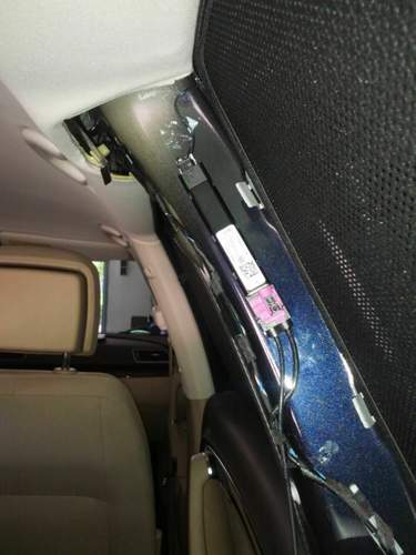

Weiche an der rechten C-Säule tauschen, zweites Antennenkabel vom RNS dorthin verlegen und ein DAB+ taugliches RNS einsetzen, fertig.
Bekomme demnächst auch ein RNS 510 mit DAB.
Wie habt ihr das zusätzliche Kabel nach hinten verlegt?
Wie wie?
Navi raus. Handschuhfach raus, Schwellerabdeckungen raus, Verkleidung neben dem Rücksitz rechts raus. Verkleidung C-Säule raus.

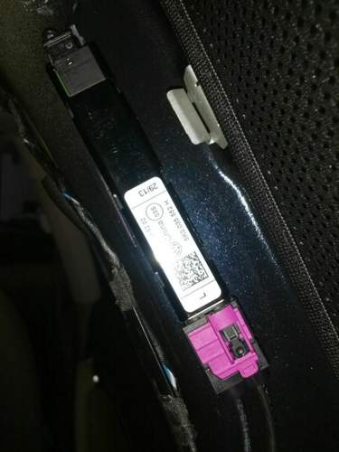

Was mir noch nicht ganz klar ist, wie die Antennen angeschlossen werden.
Momentan geht ja schon ein Doppelkabel vom Radio weg. Nun kommt noch das DAB Kabel dazu (also 3)
Wenn ich jetzt den "alten" Verstärker rausnehme um DAB anzuaschließen, wo kommen dann die alten Kabel hin?
Das DAB+ RNS hat natürlich einen zusätzlichen Anschluss dafür.
ich meine: Wie werden die bestehenden Kabel am Antennenverstärker angeschlossen, wenn dieser gegen den DAB-Verstärker ausgetauscht wird...
welches Set bräuchte ich bei Kufatec für nen Passat B7 Variant? Hab rechts 2 Drähte und links 4 Drähte + Schleife im Fenster.
Du baust ja nur rechts um. Da kommt aktuell eine FM Antennenleitung an. Du verlegst die zusätzliche für Dab+. Der jetzige Verstärker hat je einen Ein- und Ausgang, die Weiche zwei Eingänge und einen Ausgang.
Bild.
Img-20140728-154032

Img-20140728-154110
