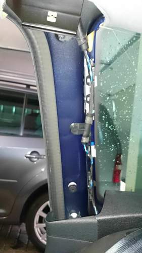

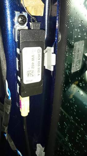

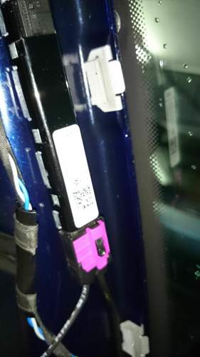

Wo genau find ich denn den Antennenverstärker, den ich gegen den DAB+ fähigen austauschen muss, auf der rechten Seite ?
Von hinten an der C-Säule.
Dsc-1278
Dsc-1279
Dsc-1291
@wk205 schrieb am 29. Juli 2016 um 17:25:38 Uhr:
Ich danke dir 🙂

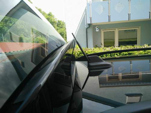

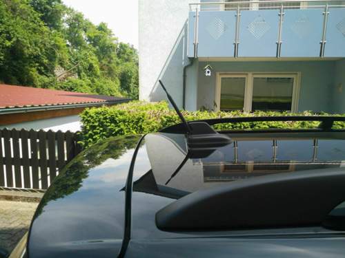

Wie schon im "Das hab ich geschafft Tread" geschrieben, würd ich auch auf die von Torsten(Bronken) empfohlene Dachflosse mit Dab Antenne setzen.
Hab beide Varianten gehabt, mit Antennen Stab ist der Empfang deutlich besser.
Der Tausch beim Variant ist auch nicht viel mehr als nur die Weiche hinten Rechts zu Tauschen.
Der Empfang ist es wert.
Aber der Stab soll doch am Spoiler kratzen wenn die Klappe auf ist.
Beim RLine solls schlimmer sein. Bei mir ist es minimal. Stab gibt ja nach.
Ich glaub bei el. Heckklappe kann man die max. öffnung Einstellen, dann ist es kein problem.
Img-20160706-143140
Img-20160706-143148
Eine kleinere Höhe einstellen wäre keine Alternative für mich. Da ich ich die Heckklappe mehr benutzen werde als DAB. Wieso brauch man denn überhaupt den Stab ? Reicht die normale Haiflosse nicht ?
