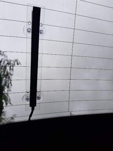

Ich habe mir eine eher unauffällige Antenne mit eingebautem Verstärker zugelegt.
Diese auf ein Stück Polycarbonat geklebt und an dem Polycarbonat 4 kleine Saugnäpfe montiert.
So konnte ich die optimale Position ermitteln.
Hinten an der Heckscheibe stört es auch nicht.
