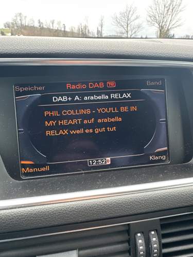

Es können bereits DAB-Sender empfangen werden, aktuell aber noch abgehackt - was am Komponentenschutz liegen dürfte.
Leider meinte der Techniker im Autohaus, dass VW heute einen Ausfall der Online-Anbindung hatte und somit ist der Termin auf kommenden Freitag verschoben.
Heute wars soweit: Komponentenschutz ist entfernt.
Und Radio gibt keinen Mucks mehr von sich - auch externe Quellen über AUX oder SD/CD bleiben stumm (ging davor trotz neuem Tuner) :/
Weiter oben habe ich was gelesen, dass wohl das Tuner Steuergerät 56 falsch codiert wäre, wenn man keinen Ton hat.

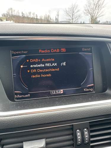

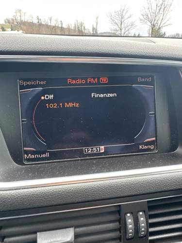

Zweites Problem:
Es werden weder im FM noch im DAB Modus eine Senderliste angezeigt.
Es ist jeweils nur ein Eintrag vorhanden.
Bei den DAB Sendern wird aber Radiotext mit Sendungsinfo bzw. Titel/Interpret (soweit vom Sender gepflegt) angezeigt).
Bevor der Komponentenschutz entfernt wurde war auf DAB und FM jeweils was zu hören. Bei DAB konnte man davor schon manuell durch die Sender zappen, diese wurden dann auch angespielt. Das klappt jetzt auch noch, jedoch ohne Ton.
Senderlisten wurden auch vorher keine angezeigt - ich hab das auf den Komponentenschutz geschoben.
Kann mir wer weiterhelfen? Bin ziemlich ratlos.
Wenn die Senderlisten nicht angezeigt werden, fehlt wohl eine Antenne...
Dass kein Ton kommt liegt an der Codierung interner Verstärker: passiv oder ASS, statt auf "externer Verstärker".
Ohne VCDS wirst nicht weiter kommen, auch zur Fehlerauslese bezügl. Antennen...
