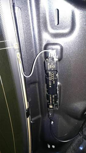

diese Woche habe ich DAB+ bei meiner SKuh nachgerüstet.
verwendet wurde
Radio Unit 4G0035061N
Antennenverstärker 8R0035225M
Fakra Antennenkabel 3m W/W
Flachkontaktgehäuse 1C0973119B + Pins N90764902 3x
Spreizmutter WHT 000 011
Schraube N013 969 21
den Antennenverstärker habe ich an der Heckscheibe (Beifahrerseite) befestigt und angelötet (she. Bild)
Fakra Antennenkabel entlang dem Kabelstrang hinter die Kofferraum-Seitenverkleidung Fahrerseite verlegt.
Radio Unit gegen DAB+ Unit getauscht (3x Mutter gelöst und die Halterung entfernt und dann die UNIT getauscht) und die Codierung mit VCDS übernommen bzw. für DAB angepasst.
MMI resetet, somit war DAB Radio unter "Band" zur Auswahl verfügbar. (mit Aussetzer, wegen Komponentenschut)
Bei einer Audi Werkstatt Komponenetenschutz enfernen lassen (Kosten ca. 50€ in knapp 15 Min)

In meiner Gegend gibt es leider immer wieder Unterbrechungen, wenn das Signal unter "2" fällt, da einige Sender nicht automatisch auf "FM" umschalten.
Weiß nicht, ob es damit zusammenhängt, dass nicht die original Antenne in der Seitenscheibe verwendet wird. Kenne jemanden mit einem A4 8K und werkseitige DAB Anlage und da gibt es kaum Unterbrechungen.
