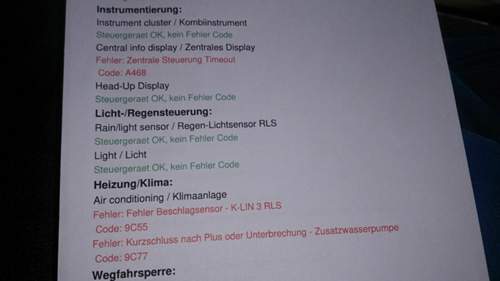

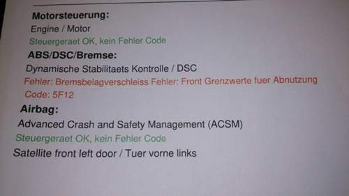

Was ist mit Wegfahrsperre ?
kann man nicht lesen im Bild ?
Wegfahrsperre:CAS
Img-20150609-221707
@kanqz schrieb am 9. Juni 2015 um 22:17:58 Uhr:
Sende mal den ganzen Bericht!
Weil Wegfahrsperre ist auch hier nicht zu sehen.
Sonst ist alles im grünen Bereich kein Fehler Code.. I

Werde heute noch mal alle Fehler auslesen!!
Dann lege ich den kompletten Bericht hier aus.
@kanqz schrieb am 10. Juni 2015 um 13:11:23 Uhr:
Wenn ausgelesen wird dann bitte mit Inpa oder Rheingold auslesen lassen.

Leider haben wir nur bmwhat
Fault Report - BMWhat - Version: 16.05 FV
ID1: ca7e4c04-5ccd-4d24-bd5b-7610a3d4858a-86d
ID2: b0167ac0-3f19-4627-a77d-f2741776f712-d10-45b6
INFO: USB-MODE
Base: E60 E61
Build-Year: 2005
Faults: 16
ECUs: 40
Filter: just found
Model: 525 d alle/all (MotorID=34, Parameter=76)
Battery: keine Batterie Info
Normale Kommunikation
Normale Verbindung
normal
C 2
Date: 2015-06-10 16:06:41
USB Device
Version: 21
Device: >samsung< >kltexx< >SM-G900F<
Motorsteuerung:
Engine / Motor
Fehler: Gluehkerze Zylinder 1
Code: 4212
Fehler: Gluehkerze Zylinder 5
Code: 4252
Fehler: Gluehkerze Zylinder 6
Code: 4262
Fehler: Nockenwellensensor
Code: 3EC0
Code: 3EC1
ABS/DSC/Bremse:
Dynamische Stabilitaets Kontrolle / DSC
Fehler: DME Fehler: ungueltige Werte
Code: 5F76
Airbag:
Advanced Crash and Safety Management (ACSM)
Steuergeraet OK, kein Fehler Code
Satellite front left door / Tuer vorne links
Satellite front right door / Tuer vorne rechts
Satellite center / Mitte
Airbag B-pillar left/ B-Saeule links
Airbag B-pillar right/ B-Saeule rechts
Getriebesteuerung:
Transmission / Getriebe GS 19
Fehler: Fehler unbekannt CAN
Code: 51A7
Fehler: sorry, unknown fault
Code: 51AD
Instrumentierung:
Instrument cluster / Kombiinstrument
Fehler: HEBELGEBER2
Code: 931A
Fehler: HEBELGEBER1
Code: 9319
Fehler: Debug Info Combi
Code: A557
Central info display / Zentrales Display
Fehler: Zentrale Steuerung Timeout
Code: A468
Head-Up Display
Licht-/Regensteuerung:
Rain/light sensor / Regen-Lichtsensor RLS
Light / Licht
Heizung/Klima:
Air conditioning / Klimaanlage
Fehler: Fehler Beschlagsensor - K-LIN 3 RLS
Code: 9C55
Fehler: Kurzschluss nach Plus oder Unterbrechung - Zusatzwasserpumpe
Code: 9C77
Wegfahrsperre:
CAS
Einparkhilfe/PDC:
Park Distance Control / PDC
Geschw.-/Abstandsregelung:
Active cruise control / Aktive Geschwindigkeitsregelung
Schiebedach / Verdeck:
Sunroof / Schiebedach
Audio/Navi/Kommunikation:
Phone / Telefon
Tuner Antenna / Antenne
CD-Changer / Wechsler
Audio-System
Video
Sitze:
Seats / Sitze
Seats / Sitze
Systeme:
Gateway
Steering column switch / Lenkstockschalter
Fuel pump / Kraftstoffpumpe
Power Module
Car Communication Computer CCC
Fehler: Nachricht Fehler
Code: E18F
Fehler: Ueber-/Unterspannung interne Spannung
Code: A179
MASK
Center-Konsole
Car Communication
DiebstahlWarnanlage:
Interior protection / Innenraumschutz
Theft alarm / Diebstahl Warnanlage
Fahrwerk:
Air suspension / Luftfederung
Central Control / Zentrale Bedieneinheit
Body:
Trailer / Anhaenger
Car Body Module
Andere:
so, das sind jetzt die Werte.Ein mal als PDF -Datei,und ein mal als Text. Bitte um Repost
