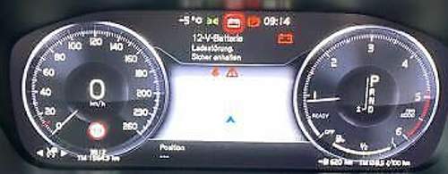

Habe seit heute den Fehler 12-V-Batterie Ladestörung. Ist Euch der Fehler bekannt?
Siehe Bild.
Img-0546
Leider unbekannt - wär interessant zu erfahren ob einfach die Batterie im Eimer ist oder ob zb die LiMa nicht mehr lädt

@weezer279 schrieb am 21. Januar 2019 um 18:32:16 Uhr:
Habe übermorgen Termin beim 🙂 wegen der "Ladeschwäche" und der fehlenden Lautstärke des Telefons. Der Techniker tippt auch derzeit auf Software. Werde berichten.
