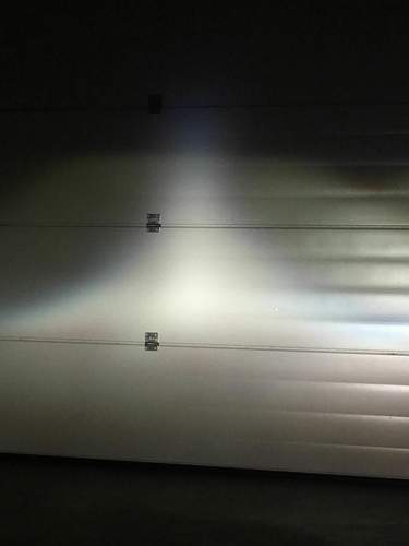

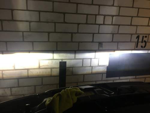

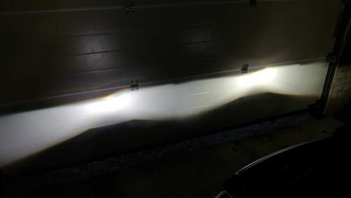

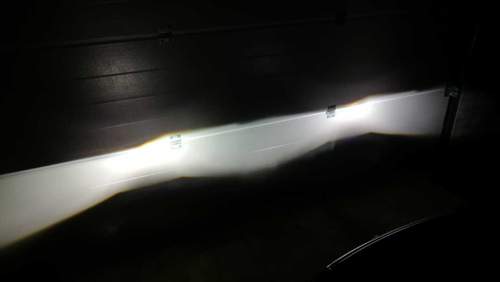

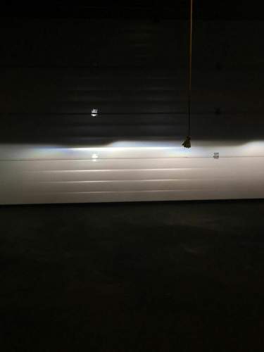

Hab jetzt die Yeaky 5500k gegen die CBB an 55w getauscht!
Also erstmal zur Lichtfarbe, der erste start war im Vergleich zu den yeaky doch eher weiss mit leichtem Gelbstich! Natürlich erstmal etwas enttäuscht!!
Aaaaber jetzt nach ca.5 Betriebsstunden werden die dinger immer weisser , bin gespannt ob es noch in blaue geht! Lichtfarbe würde sagen im
Moment echte 5000k
Beim ersten Start gefühlt Augenscheinlich 4500-4700k .
Zur Helligkeit und Ausleuchtung bin ich echt begeistert, bis jetzt der beste brenner den ich hatte (bis jetzt Stock, Phillips Gen2,Morimoto 5,5k, CBI, Yeaky 5,5 mit und ohne E-Zeichen)
Sind nochmal ein ganzes Stück heller als yeaky und mit Fernlicht wie eine bombe, die Reichweite ist auch mehr als vorher!
Hier noch ein paar Fotos
Hier die Bilder
+2
Fernlicht 5 Stunden
Alle Fotos auf maximale Dunkelheit eingestellt !
In echt wirkt die Lichtfarbe noch etwas weisser
Hast du die CBB über Amazon bezogen ?
Ich hab meine jetzt über 20 Stunden in Betrieb, an 35w.
Bis 10-15 Stunden hat sich gefühlt noch etwas getan in der Lichtfarbe.
Aber für meinen Geschmack an 35w noch zu Gelb / im Vergleich zu meinen yeaky 6500k ..
Also die Quelle ist 100% sicher, weil wir haben 2 paar geholt eins für meinen Kollegen der sie bei 35w im Golf 6 verbaut hat und sie sind doch bläulich, da ist gar nix gelb!
Und selbst bei mir an 45w auf dem ersten foto hatten sie mehr Blaustich als die yeaky 5500!
Die Yeaky 6500k von denen du sprichst haben zwar ne geile Farbe aber meiner Meinung nach sind sie sehr dunkel und schwach auf der Straße! Die Lichtfarbe der Yeaky 6500k im Vergleich jetzt zu dem Golf 6 35w mit CBB ist dann doch etwas bläulicher bei yeaky
Ja da hast du recht , lichtfarbe ist für mich perfekt . Nur die Ausleuchtung ist echt mager.
Warte noch auf 45ger Stg.Geräte,wollte die yeaky da nochmal damit testen.

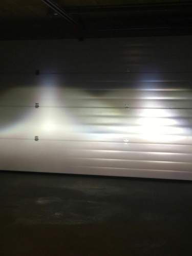

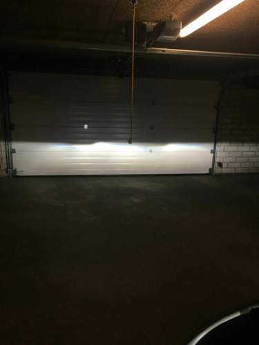

Noch 2 Bilder zum Vergleich mit ISO 100 s1/100 aufgenommen .
Links yeaky 6500k 20h
Rechts CBB 0h
9e220ac7-1e06-497d-82c5-0d37e68226f9
Rechts yeaky 6500k 20h
Links CBB 20h
Links CBB 20h
Und wie alt sind die Yeaky schon? (Stunden ?)
Falls die Yeaky schon mehr 300 oder gar 500 Stunden Betriebszeit hinter sich haben, ist der Vergleich mit neuen Brennern immer nicht so schön. Ein neuer Yeaky 6500 an 45 - 65 Watt macht eigentlich kein schlechtes Licht. Alle CBB, die ich bisher gesehen habe, waren nicht ansatzweise so kalt wie die 6500er Yeaky.
Und in alten Testreihen, gab es sogar einige 6500er Yeaky, die mehr Licht als die 5500er Yeaky gemacht haben. War auch immer so eine Glückssache mit denen. 😉
Hab ich direkt daneben geschrieben,die yeaky haben 20 Stunden.
Die CBB direkt mit 0 und 20 Stunden zum Vergleich..
Mit der Glückssache hast du echt recht , der eine Brenner brauch viel länger bis er seine volle Leuchtstärke erreicht hat.
Vielleicht liegst auch an meinen originalen Steuergeräten, die sind ja jetzt mittlerweile auch schon 8 Jahre alt ..
