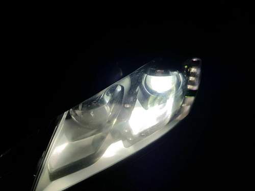

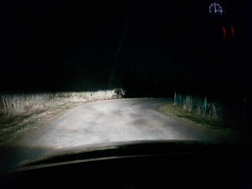

Das kann ich leider nicht genau sagen, da ich keine Möglichkeit habe dies zu Messen.
Sie machen aber ein schön Weißes Licht.
Denke, es wird sich irgendwo im Bereich bei 6000k ansiedeln
20180129-181427
20180129-181639
Also nach 7000k sieht es nicht das dann müsste sie ein fast blau sein!
Aber die Lichtausbeute gefällt mir sehr gut auf dem Bild .

Man muss es auf separaten Fotos nicht unbedingt sehen - wenn mit einem automatischen Weißangleich fotografiert wurde, können auch 8000k noch weiß aussehen. Genau so können auch 3000k kaltweiß wirken - es kommt IMMER nur auf den Weißabgleich des Bildes an. 🙂

Die machen auch ein recht gutes Licht 😉
Finde auch, dass die CBB in Verbindung mit den 45 Watt Stg. gut zusammen Harmonieren
Vl sollte ich mir auch die 55Watt Steuergeräte zulegen 😁
