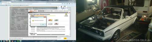

Klar, mach ich! Ich bin schon auf dem Sprung, warte nur noch die Antwort von Winters1945 ab.
Nabend, hatte endlich wieder Zeit fürs Hobby. War eben mal im HondaEcom drin und habe über das Maris die Wartungsangaben gesucht. Dabei habe ich festgestellt das der Logo leider zu alt ist, und seine Daten und Arbeitsabläufe nur in Büchern hinterlegt sind. Ich könnte morgen auf der Arbeit mal in den Büchern schauen. Im Wartungsordner hab ich vorhin mal geschaut; da stand drin, dass der Logo nur ein Honda spezifiziertes CVT Öl bekommen soll. Die Angabe stimmten mit dem CVT Öl von JEDEM Jazz überrein, hier kann und sollte man also das Öl von Honda beziehen.
Logo-honda-ecom

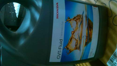

Vielen Dank für deine Mühe! Bist du dir sicher mit dem Öl? Es gibt Öle, die auch Freigaben von Honda haben. Unter anderem auch Liqui Moly. Dies ist doch ein deutscher Hersteller und liefert beste Qualität. Zum spülen hatte ich das von Ravenol.
Bin grade auf arbeit. Wir benutzen aus Sicherheitsgründen nur das originale vom Bild
Img-mt-7616806712211041720-img-20160610-151643
