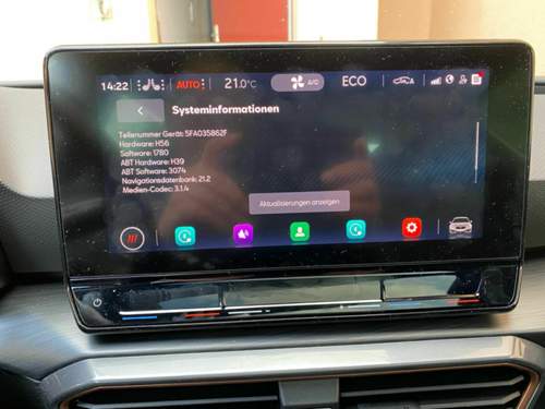

Was ist eigentlich der aktuelle softwarestand?
.jpg
Das ist meiner
@Pasdm schrieb am 26. März 2021 um 11:53:43 Uhr:
Ich habe Software 1790, sonst identisch
