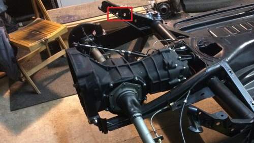

Der aktuelle Plan geht zurück auf die Pumpe, die quasi drin war - also mit Ein-/Ausgang. Von da ab mittels entsprechenden Fittingen und Kupferrohr aus dem Heißbereich nach vorne Richtung hinteres Achsrohr weg. Der bisherige Filterträger bekommt einen neuen Platz. Es scheint so, also könnte man den Träger quasi auf der Innenseite der hinteren linken Stoßdämpferaufnahme anbringen - siehe Bild. Da scheint nichts im Weg zu sein. Müssen wir aber nochmal genau checken wenn wir drunter liegen.

Themenstarteram 3. November 2016 um 8:21
So...kurzes Update: Die zuvor beschriebene Stelle an der Rückseite linken hinteren Stoßdämpfer-Halterung hat sich als machbar herausgestellt. Dazu haben wir ne kleine Adapterplatte gebastelt, sodass der Filterträger und der Anschluss zum externen Kühler schon wieder steht.
Der Filter hängt schön gerade, nichts ist im Weg und man kommt zum Wechsel sehr gut dran.
Als nächstes kommt jetzt der Anschluss zur Pumpe und der Auspuff wieder drunter. Die Anschlüsse der Pumpe werden wir mit Kupferrohr verlängern (Hartlöten) und aus dem Heißbereich des Krümmers unter die Luftleitbleche ziehen. Von da aus geht's dann mit Schlauch weiter zu den Anschlüssen des Filterträgers. Ich berichte weiter.
