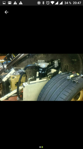

3. Ich habe den Ölfilter samt Thermostat links hinten im Radkasten mit an der Befestigung des Stoßstangenhalters hängen und gehe von da Richtung Drehstabrohr, wo der Ölkühler hängt. Passt das? Und wenn nein, wo habt ihr den Ölfilter untergebracht?
Würde mich freuen wenn mir einer der Super Competition Fahrer bei meinen Fragen weiterhelfen könnte. 🙂
Beste Grüße
SideWinder80
Das ist leicht.
An der Stelle mußt du nicht erst um den Motor rum mit dem Kabel.Da bist gleich unter der Ablage hinten und schon fast unter der Rückbank und dann weiter wie du magst.
Vari

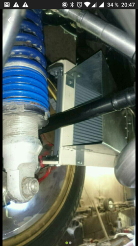

Mein Ölkühler kann ich wohl vergessen mit dem Auspuff oder?
PS. Die Bilder sind vom Verkäufer habe kein subaru drin
Hier nen Bild wie der auf der Seite aussieht wenn er montiert ist - ne, das wird nicht passen mit dem Kühler den Du da ins Auge fasst bzw. mit dem Montageort...

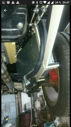

@SideWinder80 schrieb am 3. November 2016 um 09:21:20 Uhr:
So...kurzes Update: Die zuvor beschriebene Stelle an der Rückseite linken hinteren Stoßdämpfer-Halterung hat sich als machbar herausgestellt. Dazu haben wir ne kleine Adapterplatte gebastelt, sodass der Filterträger und der Anschluss zum externen Kühler schon wieder steht.
Der Filter hängt schön gerade, nichts ist im Weg und man kommt zum Wechsel sehr gut dran.
Als nächstes kommt jetzt der Anschluss zur Pumpe und der Auspuff wieder drunter. Die Anschlüsse der Pumpe werden wir mit Kupferrohr verlängern (Hartlöten) und aus dem Heißbereich des Krümmers unter die Luftleitbleche ziehen. Von da aus geht's dann mit Schlauch weiter zu den Anschlüssen des Filterträgers. Ich berichte weiter.
Beste Grüße
SideWinder80

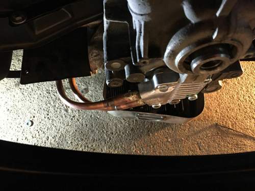

So...heute Phase 2 - neue Pumpe ist drin, Adapterrohre sind angepasst und verlötet.
Beim nächsten Mal dann noch die Schlauchverbindungen und dann kann der Auspuff wieder drunter.
Img-4234

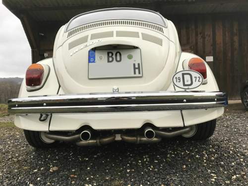

Heute war es dann soweit - der Bug läuft wieder. 🙂 Alle Schläuche sind verlegt, die Kupferrohre haben noch ein paar "Fire-Sleeves" bekommen. Öldruck sieht ganz gut aus - kalt 4,5 bar. Die geteilte Manschette am Achsrohr (kleiner Kollateral-Schaden) scheint auch dicht zu sein. Die ersten beiden kleinen Runden - ich wollte ihn zumindest mal etwas warm fahren - liefen auch ganz gut. Optik und Sound der SuperCompetition sind schon ganz nett. 😁
Werde die Tage noch ein paar Bilder machen - das habe ich im Eifer des Gefechts total verpennt.
Beste Grüße
SideWinder80

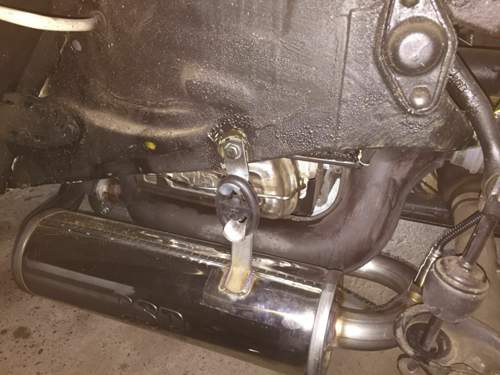

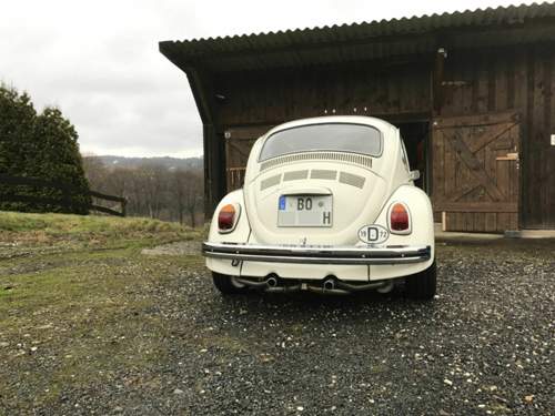

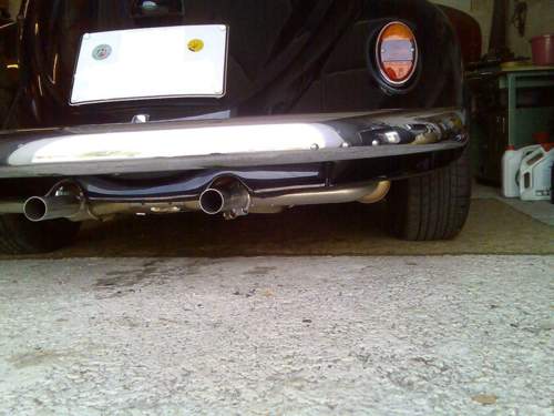

Hatte ja noch ein paar Bilder versprochen. Bin jetzt auch die erste ausgedehnte Runde gefahren. Scheint alles dicht zu sein und zu bleiben. Also sowohl die neue Pumpe samt Verrohrung, als auch die geteilte Achsrohr-Manschette (bei der ich persönlich ja am "skeptischsten" war).
Wenn ich das nächste Mal drunter liege mach ich auch noch ein paar Fotos von der Verlegung der Ölleitungen.
Beste Grüße
SideWinder80

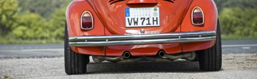

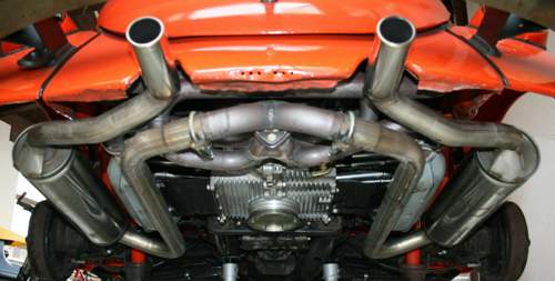

SuperComp 1
SuperComp 2
SuperComp 3
Hey,cool,dann kann die Saison 2016 ja endlich beginnen 😉
Aber hängt das nicht alles etwas weit runter ?
So als wenn der Teiler nach dem Sammler auf dem Kopf montiert istund damit die Töpfe und Rohre oberhalb des Sammlers hängen.
Vari
188
190
Ja, endlich kanns losgehen. 😁 Aber immerhin noch dieses Jahr...
Für ein paar Sekunden haste mich jetzt glatt verunsichert.😁 Aber das gehört so bei der Anlage: http://csplink.de/0KPLY8Ik0J
Beste Grüße
SideWinder80

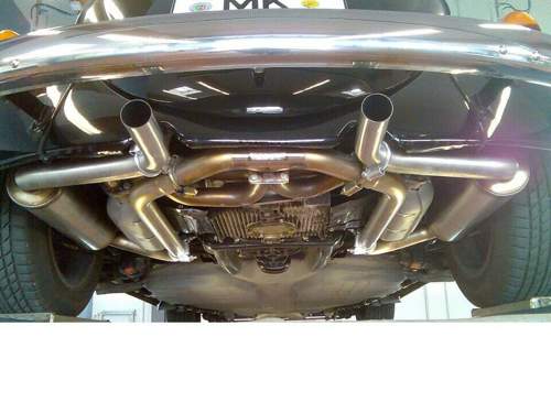

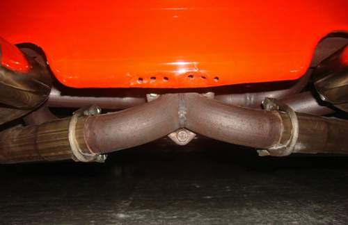

@Vari-Mann schrieb am 19. Dezember 2016 um 20:11:39 Uhr:
Vari
Ja, da ist die CSP etwas anders (nachteilhafter) als die Ahnendorp. Da ist mehr Krümmung drin und außerdem scheint der Aufhängungsgummi etwas zu lasch zu sein. Mit dem werde ich bei Tiffy mal versuchen, etwas höher zu kommen. meine auch, daß dies am Anfang auch höher hing und so mit der Zeit sich senkt.
