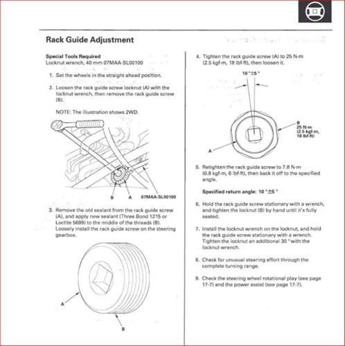

Hallo CRV Gemeinde
Gespannt habe ich alle Beiträge dieses Lenkphänomens durchgelesen, da ich auch ein Betroffener bin. Ich denke ich habe nun die Lösung gefunden für die hakelige Lenkung. Das Problem scheint ja nur bei den Elektrischen lenkungen vorzukommen. Die Vorspannung des Druckstückes Zahnstange zu Ritzel ist viel zu stark eingestellt. Den Kolben komplett demontieren, das ganze säubern und reichlich fetten. Anschliessend den Einsteller eine halbe Umdrehung lösen. Das Lenkverhalten ist dann wieder wie es sein soll. Ich weiss nicht ob das Problem in naher Zukunft wieder kommt, auf alle Fälle ist das Problem jetzt weg.
Gruss Andy
ich habe auch einen CRV 3 - 2,0 150 PS (EZ 02/12) mit ähnlichem Verhalten.
Für dieses Auto habe ich ein Werkstattbuch aus USA, in welchem ich zu 99 % auch mein Auto wiederfinde. Da gibt es für die Servolenkung (Power Steering P/S) ein langes Kapitel. Unter "Troubleshooting" sind eine ganze Reihe von Punkten gelistet, die man checken und korrigieren kann.
Ich stelle hier mal die Liste ein und den Fall, den wohl "Res100/Andy" oben angesprochen hat.
Selbst kann ich an meinem Auto da nichts machen, aber mindestens der Werkstatt mal ne Richtung vorgeben.
Crv3-lenkgetriebe
Crv3-lenkung-troubleshooting
Crv3-lenkung-troubleshooting-2jpg
