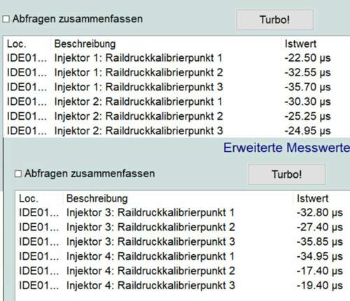

Habe mal ein Screenshot von aktuellen Werten meiner 4 Injektoren angehängt.
Rücklaufmengentest steht aktuell nicht zur Verfügung.

Bin mir jetzt nicht mehr ganz sicher aber ich glaube es war so:
Druckstufe 1 soll bis -45 noch i.O. sein
Druckstufe 2 und 3 soll bis -15 noch i.O. sein
Also -46 bzw. -16 NICHT mehr i.O.
positive Werte deuten auf Verkokungen hin.
Die Druckbereich waren ungefähr so aufgeteilt.
Druckstufe 1 unterer Druckbereich bis 600 bar
Druckstufe 2 mittlerer Druckbereich 600 bis 1200 bar
Druckstufe 3 oberer Druckbereich über 1200 bar

Demnach sind alle 4 Injektoren aus dem Toleranz in der 2. Druckstufe?

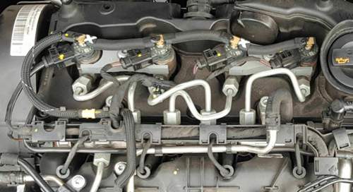

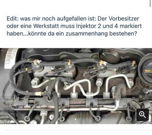

Edit: was mir noch aufgefallen ist: Der Vorbesitzer oder eine Werkstatt muss Injektor 2 und 4 markiert haben...könnte da ein zusammenhang bestehen?
Markierung an Rücklaufleitung

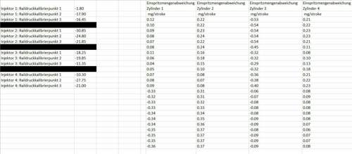

Ach stimmt..nicht MWB sondern Kanal 13. Aber die Werte der Einspritzmengenabweichung hast du ja, sieht auch gut aus soweit.
Hier stehen Positive + Werte eher für mangelnde Kompression, wobei der (bzw. die) danach folgende(n) Zylinder dann weniger einspritzen um zu kompensieren.
Aber in Zündreihenfolge also 1-3-4-2
Ich hatte starke Riefen im 4. Zylinder(-wand) , da hatte ich im Leerlauf +0.70 und unter Last +2.00 bis +2.99.
Der 2 und 1 Zylinder standen dann immer im minus -.
In Summe aller 4 werte sollte immer nahe 0 liegen.

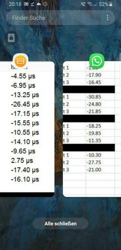

Habe ein altes Bild der injektoren von meinem Wagen gefunden, da waren die Werte noch ned so stark im Minus.
Links waren die Werte vor ca 70.000km

Wie schon geschrieben über -15 in der 2. Und 3. Druckstufe sind Sie undicht.
Laut den aktuellen Werten sind demnach alle undicht.
Also alle raus und prüfen lassen.
