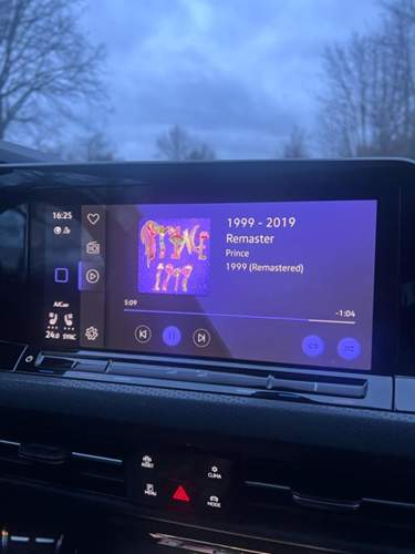

Die geht seit heute bei mir.
Und ja, es ist nur über Bluetooth verbunden, nicht Android Auto.
Bisher war da immer nichts.
Ist das bei euch auch so?
Hab allerdings in den Entwickleroptionen BT-ACRCP und MAP Versionen auf das höchste gestellt.
Pxl-20240103

Als ich den Golf neu hatte, wurden mir nur vereinzelt Cover angezeigt. Für ein paar Monate wurde dann jedes Cover angezeigt. Und jetzt bestimmt schon 1,5 Jahre lang gar keine Cover mehr.
Ich konnte bis heute nicht herausfinden, woran das liegt. An den Einstellungen habe ich jedenfalls nichts verändert.
Bei mir gings noch nie. Bis heute. Ich vermute es liegt an den Einstellungen im Entwicklermenü... Beim Golf selber kam ja diesbezüglich kein Update.
Streamen tu ich über Spotify.
Eine mögliche Fehlerquelle kann auch die Größe der eingebetteten Coverdateien sein: einfach mal 300x300 oder 600x600 testen.
Bin mit Software-Version 1899 eingestiegen und hatte daher quasi seit Auslieferung die Coveranzeige via BT-Audio (nicht Carplay!). Nutze Deezer.

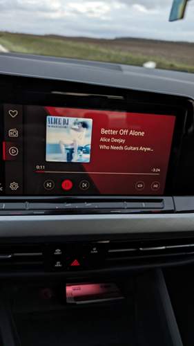

Ich würde gern einmal wissen wie ihr in diese Ansicht kommt. Ich höre zwar zu 90% Musik über Android Auto, habe aber erst letztens genau diese Ansicht gesucht als Android Auto nicht wollte und ich nur über Bluetooth verbunden war. Ich hatte immer nur die Kachel Ansicht in der Benutzerdefinierten Anzeige.
Bei Medien und Bluetooth Player zeigt er bei mir nie etwas an.
Beim Discover Media musst du ins Hauptmenü, also dort wo sich die Kacheln für Telefon, Navigation, Klang, Nutzer, App-Connect, Fahrzeug, Shop, usw. befinden.
Dort gibt es auch die Kachel „Radio/Medien“. Dort findest du dann auf der linken Seite drei Auswahlmöglichkeiten. Ein Herzsymbol (für Favoriten), ein Radiosymbol und ein Play-Zeichen, also ein Kreis mit einem Dreieck (für Medienstreaming).
Wenn du auf das Symbol mit dem Play-Zeichen klickst, kommst du in die Streaming-Übersicht. Dort gibt es dann die Auswahlmöglichkeiten „Meine Quellen“, „Bluetooth“ und „Medien-Streaming“. Einfach auf Medien-Streaming klicken und dann gelangst du in die besagte Ansicht

Tatsächlich war es unter Bluetooth, musste allerdings vom rechten Bildschirm Rand nach innen wischen damit die Anzeige erscheint. Bis ich mal rausgefunden habe, das am rechten Bildschirm Rand ein kleiner Balken ist, hat es ein bisschen gedauert.....
Cover Zeigt es mir aber, zumindest unter Dezzer, nicht an.
Kommt das nicht wie bei DAB alleine ohne Wischen nach einer zeit?
