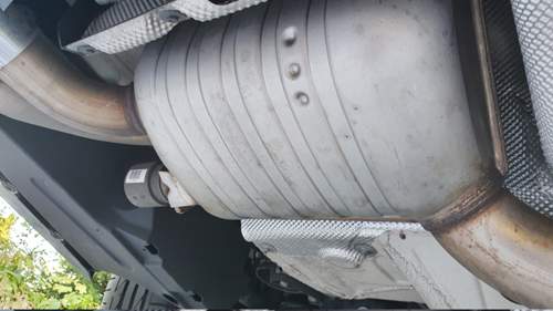

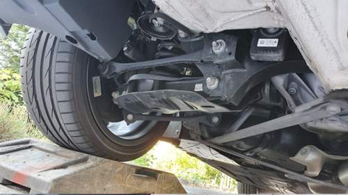

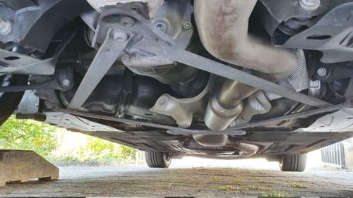

Ich denke, ich werde meinen 435d xDrive auch diesen Winter wieder fahren 😁
Das Auto wurde übrigens 3 Winter beim Erstbesitzer im Erzgebirge bewegt und nun fährt er in Nordbayern.
Das Auto hat 60tkm auf der Uhr und sieht von unten so aus...
