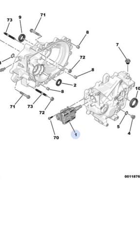

Totalausfall. Wollte gerade losfahren und egal welchen Gang ich einlege, es ruckt kurz und dann schaltet der Corsa wieder auf P. Zündung aus/an und Ver/entriegeln hat nichts gebracht. Dass der Elektrotoaster verreckt, okay. Aber er blockiert meinen Verbrenner. Ich hatte es sporadisch mal, dass das Getriebe nicht aus P ging. Da hat das mit der Zündung geholfen. Opel konnte damals nichts feststellen. Was kann ich machen außer die Mobilitätsgarantie zu zünden? Schönen Sonntag

Ich denke, der Controller des p-Modus ist kaputt. Ich hatte das auch schon einmal.

Ja, die herkömmlichen Automatiken lassen sich aber meistens Notentriegeln und das Auto auf N schieben. Und wie Kuytert ausgeführt hat, scheint es diese Verriegelung zu geben, nur keine Notentriegelung. Der ADAC kam auch extra mit nem Kranaufsatz nach meiner Beschreibung.
@panko schrieb am 19. September 2022 um 10:01:00 Uhr:
Die Notentriegelung befindet sich im p-Mode-Regler. da ist eine kleine schwarze kappe mit 2 torx 15 schrauben, dahinter ist eine 7mm schraube die man links und rechts drehen kann. Passt auf! bei Widerstand nicht weiterdrehen.
Vielen Dank, habe diese Information auch gefunden und für den einen oder anderen ist sie Gold wert, wenn das Fahrzeug aus einem Gefahrenbereich entfernt werden kann. Aber wer als Endverbraucher lehnt sich fahrerseitig in den Motorraum, um an der Verblockung des Untersetzungsgetriebes rumzufummeln?

es ist ja nicht für den Endverbraucher, sondern für die Pannenhilfe (ADAC?). der Endbenutzer kann es tatsächlich als Notfall verwenden, um das Fahrzeug wegzuschieben.
