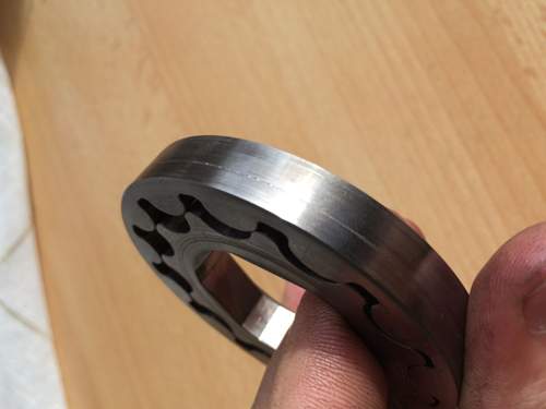

Es ist der äußere Rotorring der gegen das Steuerkettengehäuse gedrückt wird, wenn die Ölwanne nicht abmontiert wird und das Steuerkettengehäuse so aufgesetzt wird.
Denn durch die Ölwannendichtung wird das gesamte Steuerkettengehäuse um ca. 0,5 mm nach oben gedrückt.
So und nun erkläre mir mal wo da noch ein Spiel für die Ölpumpe im Steuerkettengehäuse vorhanden sein soll?
Wenn man nicht weiß wie das alles aufgebaut ist, dann sollte man den Rat anderer beachten.
Habe schon mehrmals Werkstätten auf ihren Pfusch hingewiesen und mussten alles auf ihre Kappe nochmals neu machen, nur eben halt in der richtigen Reihenfolge.
Übrigens, steht auch so beschrieben im TIS und ist Vorgabe alles wieder so zusammen zu bauen.
Kann dir gerne Bilder zeigen wie so eine Ölpumpe aussieht, die erst gepfiffen hat und dann den Geist aufgegeben hat.
Steuerkettengehäuse war danach auch Schrott, nur zur Info.

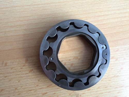

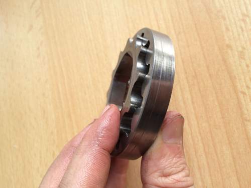

Durch diesen Versatz der Ölpumpe im Steuerkettengehäuse auf der Kurbelwelle von ca. 0,5 mm, drückt sich der äußere Rotorring der Ölpumpe nach oben in das Steuerkettengehäuse, die Folge ist das Pfeifgeräusch der Ölpumpe.
Und wenn der Flachriemen aufgelegt ist, erhöht sich der Druck um so mehr.
Anbei die Bilder einer defekten Ölpumpe die gefressen hat im Steuerkettengehäuse.
Man beachte den äußeren Rotorring und die Lagerspuren im Steuerkettenghäuse.
Ölpumpe
Rotorring aussen
Rotorring aussen
