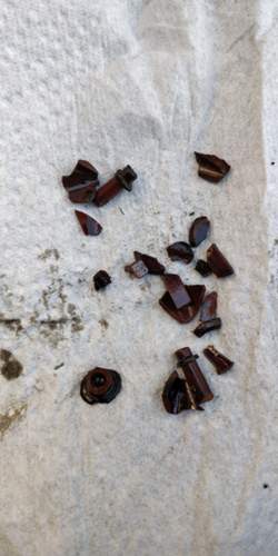

Ich habe die ölansaugung abmontiert, weil ich die keilchen gesucht habe und dabei das hier gefunden. Hat jemand ne Idee, was es mal gewesen sein könnte?
Das sieht aus wie die Steuerketten Gleitschiene. Sind die Brocken aus Kunststoff oder Metall? Bei Kunststoff tippe ich auf Kettengleitschine. Der Ventilschaden wäre dann ein Folgeschaden weil durch den Bruch der Gleitschiene ist eine Nockenwelle übergesprungen. Das läuft dann auf einen Neuen (gebrauchten) Motor hinaus.
