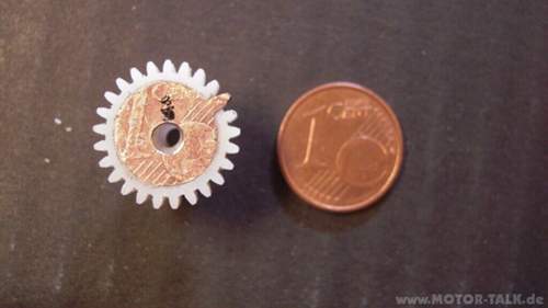

Hallo, auch mein Corsa C (Bj 2005) hatte seit etwa 2 Monaten das Problem mit dem klackernden Umluftklappenmotörchen (Valeo 006972T). Nach dem Ausbau des Bauteils fiel mir auf, dass auch nur ein Zähnchen von einem Zahnrad abgebrochen war, was den Radau verursachte. Die Suche nach einem Ersatzteil zeigte schnell, das es ein teurer Spaß werden würde. Preise bis 100€ keine Seltenheit. "Gehts noch?!" dachte ich mir...so viel ist mir die Mechanik nicht wert. Also musste ne andre Lösung her. Habe den fehlenden Zahn am Zahnrad eben ersetzt und alles läuft wieder ruhig und rund.
Nun zum How-To:
Das kaputte Zahnrad hat oben keine plane Fläche, sondern innen einen abgesenkten Bereich. Dieser ist mit 1,1cm Durchmesser ziemlich genau so groß wie der innere Kreis auf der Rückseite der 1ct Münze.
Ich habe folglich die Münze runtergefeilt bis sie in diesen abgesenkten Bereich des Zahnrads gepasst hat. Dabei habe ich Material für den rausgebrochenen Zahn übriggelassen und ihn nachgefeilt.
Das ganze ist ne gute frimelige Arbeit gewesen, aber dafür hab ich 100€ gespart.
Die folgenden Bilder sollten Klarheit bringen, was ich genau gemacht hab.
Die Münze, bzw was davon übrig geblieben ist, passt saugend in das Zahnrad, sodass nix geklebt werden musste. Wieder eingebaut im Corsa funktioniert das Bauteil perfekt.

Mit Zahnrad drehen, wie hier geschrieben, ist nicht. Habe den alten Motor geöffnet, bei mir ist dass kleine Ritzel defekt (ein Zahn weg gebrochen). Dieses Zahnrad fährt komplett rum...da ist nichts mit drehen. ..wie immer...Bilder natürlich anbei.
Trotzdem hebe ich den defekten Motor mal auf...man weiß ja nie
Fazit: Wenn man sich das Innenleben betrachtet...den Preis von Opel (155€) fall ich vom Glauben ab !! Materialwert wenn`s hochkommt von 20€...dazu dann noch Montage ist man mit locker 200€ dabei. So wird Geld gemacht

ich hatte exact das gleiche Problem mit meinem Stellmotor. Der FOH wollte allerdings 190,-€ für das Teil haben und bei Ebay sind die Stellmotoren mittlerweile auch nicht mehr so günstig. Hab den Kasten aufgemacht und gesehen das genau das, hier im Thread beschriebene, Ritzel defekt war (Z1=25;Z2=10). Nach etwas recherchieren habe ich das Zahnrad bei Ebay gefunden:
Leider steht im Angebot nichts über die Zähnezahl drin. Auf Nachfrage habe ich die Antwort erhalten und das Ding bestellt. Der Stellmotor läuft endlich wieder ohne unangenehme Geräusche zu verursachen
Also entweder ist man so pfiffig und baut einen Zahn selber wie GSI_face das beschrieben hat oder Ihr seid so faul wie ich und bestellt Euch das Ritzel in der Bucht
