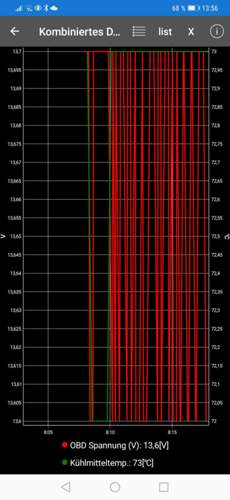

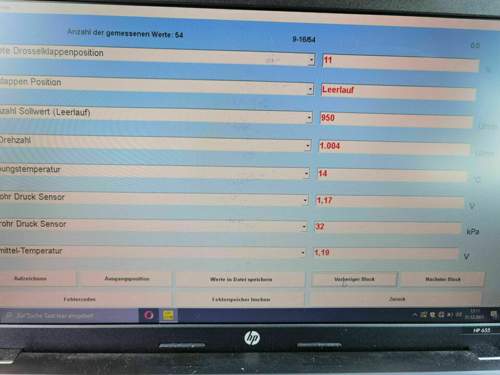

seit einigen Wochen habe ich folgendes Problem- nach dem Starten wird der Wagen normal warm von innen, jedoch steigt die Kühlwassertemperatur nur langsam bis gar nicht. Je nach Fahrstil (Hohe Drehzahl) wird er auch schonmal wärmer(ca 87 Grad auf der Anzeige) jedoch kühlt der Elektrolüfter der mittlerweile fast permanent durchläuft, den Motor immer wieder herunter- was ja nicht schlecht ist, aber ich denke das ist nicht Sinn der Sache. Thermostat habe ich schon getauscht, daran liegts wohl nicht. Habt ihr da eine Idee?

Mach Bilder vom Display -Auslesegeraet.
Kein Fehlercode vorhanden, Drucksensor gibt es in den Livedaten nicht
Dann taugt Dein Auslesegerät nix .
Mach Bilder von den Livedaten.

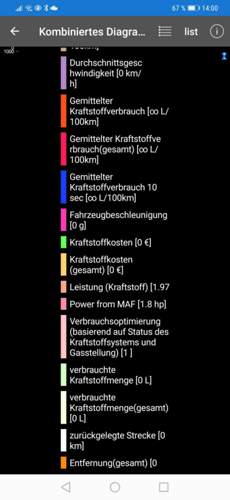

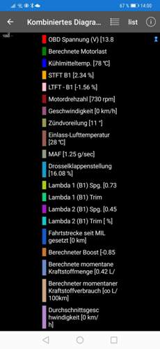

OK, welche Anzeige braucht ihr? Ich habe Car Scanner Pro
Screenshot-20220115-135623-com-ovz-carscanner
So habe Mal alles genommen
Screenshot-20220115-140008-com-ovz-carscanner
Screenshot-20220115-140002-com-ovz-carscanner

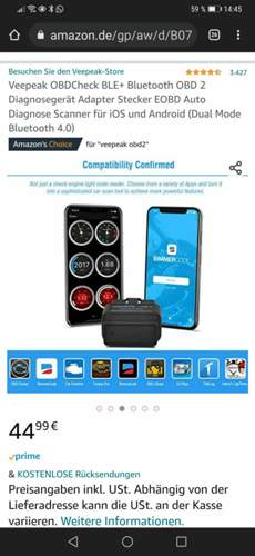

Welches Auslesegerät taugt denn etwas zu einem erschwinglichen Preis? Das was ich habe wird über Bluetooth verbunden und liegt preislich bei 45€.
Screenshot-20220115-144537-com-android-chrome

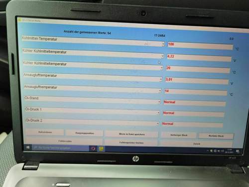

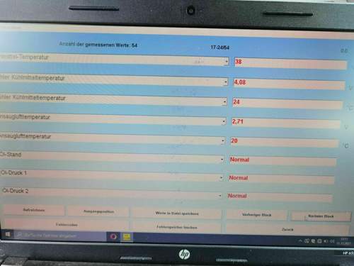

Sieht aus wie ein ganz normales ELM327. Mit dem Teil wirst Du nicht sehr weit kommen.
op-com, oder wenigstens Delphi sollte Dir weiterhelfen.
Opcom.
Und schon garnix mit drahtlos.
Interface mit USB-Kabel und Laptop.
Dann siehste auch die Voltwerte zu den Daten.
Siehe Bilder.
Livedaten Kühlmittel-Temperatur
Livedaten Kühlmittel-Temp. 2
Livedaten 3
