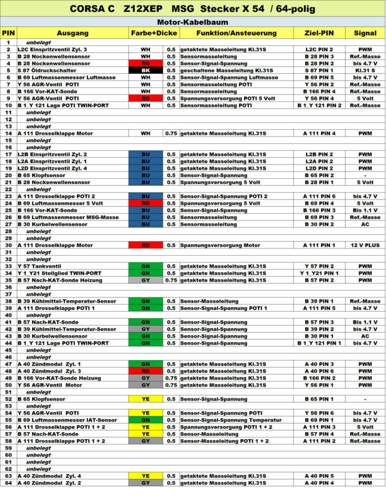

Danach Zündung ausschalten und Batterie abklemmen.
- MSG- Stecker X 54 abziehen.
Der mit "M" am Gehäuse gekennzeichnet ist bzw. der mit mehr Kabel als der andere Stecker.
PIN 38 Kabelfarbe GRÜN suchen.
Multimeter auf Widerstandsmessung stellen.
Eine Prüfleitung in PIN 38 ,die andere Leitung in PIN 1 am Stecker vom KMT-Sensor.
Dann PIN 42 Kabelfarbe GRAU suchen und gleiche Messung wie oben am PIN 2 vom Stecker KMT-SENSOR.

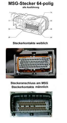

Falls Deine Pruefspitzen am MSG-Stecker zu dick sind,wird nix angezeigt.
Dann passenden Metallstift in die PINs stecken und nochmal messen.
Werte durchgeben.
MSG-Stecker 64-polig alte Variante
MSG Stecker 64-polig neue Variante
Pinbelegung X 54 - Stecker MSG

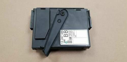

Was bedeutet bitte BCM? Und kann ich das selber tauschen?

@drahton schrieb am 15. Januar 2022 um 12:38:34 Uhr:
Das BCM ist das Karosserie-Steuergeraet.
Plug'n'play kannste das nicht tauschen.
Mach erstmal Schritt 1.
Fehlercode auslesen .
Dann BCM freilegen,ausbauen und Kontakte checken.
Tausch vom KLIMA-Drucksensor wird m.M.n. nicht die Lösung bringen.
Versuch macht klug !
