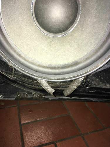

Bezüglich tigra twintop Feuchtigkeit Tür:
Das ist die Dichtung am türlautsprecher, ist länglich bekannt.
Am besten durch butylband ersetzen und schon ist es wieder trocken

@altundgebraucht schrieb am 14. November 2020 um 22:19:03 Uhr:
Das ist richtig, aber erst nach dem der Lautsprecher "geflutet" wurde, das Wasser nicht "normal" abfließt ;-))
Das wage ich zu bezweifeln, man kann das simulieren, in dem man Wasser an die Seitenscheiben schüttet - das tropft auch bei „leeren“ schweller dort raus - hab ich selber geprüft.

Das wäre ja dann noch schlimmer, bei mir gingen dadurch die Lautsprecher kaputt (die Membrane).Kann mir nicht vorstellen welchen Weg dabei das Wasser nehmen könnte, um von dort größere Wassermengen in den Fußraum zu befördern.
Auch noch eine schöne Arbeitswoche!
Mein Vater (Laternenparker) hat seinen TT 2005 neu gekauft. Mittlerweile hat er den dritten Satz Frontlautsprecher in den Türen.
Die originalen gingen irgendwann nicht mehr, beim Ausbau gesehen das die Membran (Papier) verschimmelt war.
Der zweite Satz (mit Kunststoffmembran) - Magnete festgerostet...
Jetzt hat er den dritten Satz drinnen...
Was bei uns geholfen hat das kein Wasser mehr über die Türdichtung nach innen fließt war die Türverkleidung unten mit einer dünnen Naht Sikaflex abzudichten.
