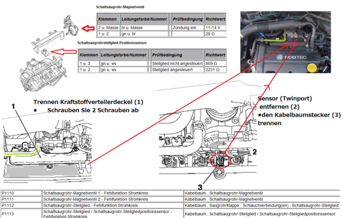

Hallo liebe motor-talkler,
Ich bin neu hier unf fahre seit ca zwei monaten einen 1,0l corsa c bj 2004
Am anfang war ich echt zufrieden bis das erste mal die motorlampe leuchtete
P1112 und p0170
ich direkt zum foh und der meinte tausch erst mal deine steuerkette die rappelt ja
Naja gesagt getan das rappeln war weg aber die fehler leider nicht
Der wagen hat einen sehr hohen sprotverbrauch kaum leistung und kommt nur sehr schwer auf drehzahl
Zu dem fehlercode 1112... das sollte ja das ventil sein was die drallklappen ansteuert oder??? Und mir ist aufgefallen das meine drallklappen klackern wenn sie betätigt werden ist das normal?
Was ich schon unternommen habe ist lmm gereinigt vor kat lambda getauscht
Ich bin ratlos was kann es sein?
Schonmal danke und lg

Hallo
P1112
Drallklappenanpassung Stromkreis Stellungsgeber Port-Deaktivierung/Unterbrechung Stromkreis Magbetventil Port-Deaktivierung/Unterbrechung Magentventil Port-Deaktivierung,
Ansteuerungsfehler bei niedriger Temperatur Drallklappe hängt offen
Magnetventil Port-Deaktivierung,
Betätigungsfehler Stromkreis Lufttemperatursensor niedrig Drallklappe hängt
folgenden Komponenten prüfen
Bosch, ME7.6.1
Luftmassenmesser mit Lufttemperatursensor
P0170
Kraftstoffangleichung
Bosch, ME7.6.1,
Motormanagement
Lambdasonde vor Katalysator
Abgasrückführungs-Regelventil mit Stellungsgeber
Kraftstoffpumpe mit Niveausensor
Kühlmitteltemperatursensor
Einspritzventil 1
Einspritzventil 2
Einspritzventil 3
suche die Gemeinsamkeiten !
am Stecker vom LMM muß ankommen,
- Stift 4 ,ca 5 Volt
- Stift 2 , ca 12 Volt
- Stift 3,Masse
- Stift 1 , ca 5 Volt
- Stift 5 ,Signal zum MSTG

Moin
da kann ich nur Mutmaßen ,ob etwas am Sensor der Klappensteuerung ist .
- elektrischer Fehler
-mechanische Störung der Klappen
mfg
Corsa-x12xep-x14xep-sensor

auf welchem Backenzahn DU heute Zahnschmerzen hast ,kann ich nicht Wissen !
wenn aber ein Fehler am LMM , der Klappensteuerung oder AGR auftritt ,
so wird immer auch ein P0170 kommen .
und wer sagt , das ein P0100 bedeuted das der LMM defekt ist ,kann
auch nur die Kabelei sein !
die Spannungen stehen doch oben im Beitraf drin !
welche Spannung hast DU gemessen ?
