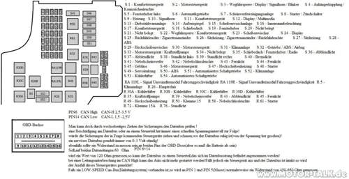

Habe Euch mal schnell was gebastelt,bitte Prüfen!
mfg
EDIT-hatte gerade einen Denkknoten und es noch schnell überarbeitet!
Sicherungskasten
Original geschrieben von Haribo11
Original geschrieben von lagusan
PS: BCM = Body Control Modul. Sitzt unterm Scheibenwischer in dem Kasten.
Wo ist das BCM klick mich
Das BCM sitzt im Kasten links unterm Scheibenwischer (arm). Der und die Verkleidung müssen raus, wenn du das Ding aufmachen willst.. Oder was sollte mir der Google-Link sagen????
Gruß Lars
Hatte den vorherigen Plan umgearbeitet,jetziges Bild ist richtig!
bitte das alte Bild entsorgen,falls gespeichsert!
mfg
Hallo ihr alle!
Ich wollte mal kurz Bescheid geben was es nun war. Vorweg: ihr hattet recht!
Zuerst einmal habe ich den Wagen bei dem Heini abholen lassen, der meinte er müsse alle Steuergeräte zum testen ausbauen und einschicken. Das hätte über 200 € ohne MWST gekostet, allein nur das.
Hab ihn also zu einer Fachwerkstatt von Opel bringen lassen, mit dem Fehlerbericht. Innerhalb von kürzester Zeit (wenige Stunden) kam die Meldung zurück, daß das BCM unter Wasser stand (und deshalb Mätzchen machte) und außerdem der Datenbus an drei Stellen durchgenagt war. Wie ihr und ich bereits alle vermuteten. Am Ende kams auf 240 € heraus, incl. neuen Kabel, Arbeitszeit, Abdichten, Benzin und einem Reservereifen den der Vorgänger auch nicht ordnungsgemäß erneuert hatte. Diese Werkstatt hat nun eine neue Kundin.
Autochen fährt wieder wie ne Eins!
