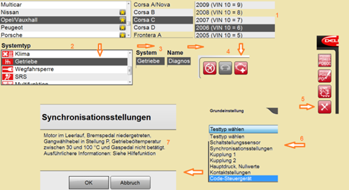

Hallo, ich habe auch das Böse F im Display stehen, habe auch schon versucht drauf zu klopfen und die Stecker rein und raus zu machen, beide Bremslichter funktionieren auch. Ich habe auch gestern die Steller ausgebaut aber da wahr nur ein normaler Ölfilm auf den Zahnrädern also nichts ungewöhnliches. Wenn ich den Fehlerspeicher auslese (mit Delphi) dann bekomme ich nur den FC P1735 raus. Der lässt sich auch nicht löschen.
Habe ich da irgendwas übersehen, überlesen oder vergessen?
Auto ist ein Corsa C, Bj 2001 mit der 1.2l Maschine.
P1735 Gänge und Synchronpunkte nicht angelernt. Den kann man nicht löschen.
Kam das einfach so oder hat man versucht das Getriebe anzulernen?
Das weiß ich leider nicht. Ich habe ihn mit dem Problem schon bekommen, deswegen kann ich leider nicht sagen, was damit alles gemacht worden ist. Der Vorbesitzer meinte nur, dass das Auto abgeschleppt und ausgelesen wurde.
Die Werkstatt meinte nur, dass ein neues Getriebe rein muss.
Kann ich die Gänge auch mit Delphi anlernen oder brauche ich dafür dieses Tech2?
Tech2 oder op-com, ob delphi es mittlerweile kann weiß ich nicht.
Hallo oldmann
laut Simulator im Delphi sollte es theoretisch gehen !
kann natürlich auch ein Windei sein !!!
habe mal den Ablauf verucht darzustellen .
viel Erfolg
mfg
Delphi-corsa-c-easytronic
Hi Rosi, der von Dir gezeigte Ablauf ist für ein Wandlergetriebe, also was völlig anderes.
Für Easytronic (MTA) hat er nix drin?
Moin Oldmann
das ist ja auch der Simulator im Delphi und
der zeigt manche Dinge an,die nicht Logisch sind .
im übrigen war es das DSG was Delphi theoretisch prüfen wollte !
erst das richtge Anstecken eines Corsa c über OBD wird zeigen ,
ob es geht .
mal Sehen ,ob was zurückkommt !
mfg
Das stimmt, DSG im 2006er Corsa C ist nicht logisch 😉
Ja, mal sehen ob der TE was dazu schreibt.
