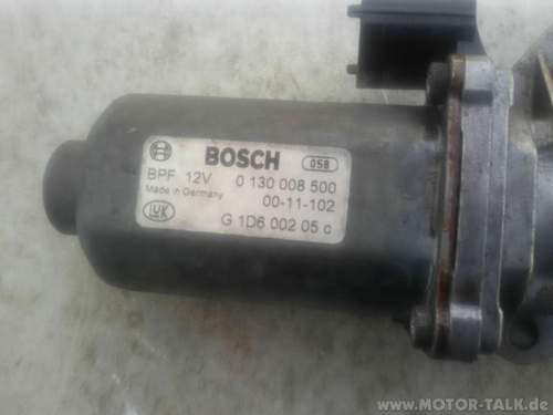

Eine weitere Leidensgeschichte zum Thema Easytronic:
Mein Corsa C 1.2 Bj 2000 war mal ein Rentnerfahrzeug, hatte beim Kauf im Januar gerade 76000km auf der Uhr. Zu dem Zeitpunkt lief das Getriebe noch einwandfrei. Dann vor 3-4 wochen, bei etwa 79000km fingen die ersten Zicken an: Das Getriebe schien sporadisch beim Hochschalten im Automatikmodus den 4. Gang nicht zu finden, was aber immer nach ein paar Sekunden erledigt war.
Dann wurde es häufiger... bis ich das erste mal an einer Ampel stand, losfahren wollte und sich nichts tat. Das böse "F" erschien im Display. auch die MKL ging an. Ein bissel hin- und hergeschaltet zwischen Automatik, Manuell, Leerlauf und Rückwärtsgang und schließlich kriegte sich das Getriebe wieder ein. Es erschien wieder "A" oder "N" und der Hobel fuhr wieder normal, auch die MKL ging nach an paar Sekunden aus.
Auch dieses Verhalten war am Anfang eine Ausnahme - aber auch dies wurde häufiger.
Aktueller Stand: Fahren im Automatikmodus geht gar nicht mehr, weil ständig beim Hochschalten die Gänge nicht eingelegt werden oder ich nicht mehr aus dem Stand losfahren kann. Jedesmal mit "F" im Display.
Es dauert durchschnittlich eine Ampelphase, manchmal zwei, bis das Getriebe wieder beruhigt hat. Das erfreut selbstverständlich jeden, der hinter einem steht.. 😁
Manuell geschaltet kann ich momentan noch fahren, aber auch hier steigt inzwischen die Fehlerquote. Wenn z..B. beim Runterschalten vom 3. in den 2. lustigerweise kurz "4" im Display erscheint, dann ist klar: das wars wieder mal und F kommt. Ach ja - hin und herschalten scheint gar nichts zu bringen, einfach auf "N" stellen und warten hat sich bewährt.
Fehlercode habe ich ausgeblinkt.. Dummerweise ist die alte 34er Software auf dem Steuergerät, also gibts nur P1700 "MKL angefordert". Tolle Wurst.
FoH hat mal das Tech2 drangesteckt. P1700 halt, im Getriebesteuergerät kein Fehlereintrag.
Anspringen ist übrigens kein Problem, außer wenn die Easytronic gerade ihren Rappel hat natürlich.
Für das Softwareupdate der Easytronic wollen zwei befragte FoHs übrigens runde 100 Euronen. "Getriebe muss neu angelernt werden. Außerdem brauchen Sie dafür einen Termin, aber vor Weihnachten 2018 geht gar nichts."
Nichts mit 19.90 oder gar kostenlos, wie ich irgendwo gelesen habe. :-(
Meine Frage: Steuergerät oder Stellmotoren, was glaubt ihr? Da er im manuellen Modus ja meistens einwandfrei fährt, eher Steuergerät, oder?
Außerdem interessiert mich brennend, welche Zauberlösung oldmanscout gelegentlich per PN verteilt. 😉
@ Schoppenpetzer,
der P1700 ist nur der allgemeine Fehler aus dem Motorsteuergerät, wichtig für das F ist der FC aus dem Getriebesteuergerät. Damit kann man den Übeltäter identifizieren.
Meist ist es das Steuergerät oder die Schalteinheit, ich schreibe die Leute dann per PN an da ich die passenden Teile habe.
FC konnte der FoH im Steuergerät der Easytronic keinen finden. Oder er konnte sich nicht damit verbinden, so recht schlau wurde ich aus seinem Gemurmel nicht. Und ein flüchtiger, ungeschulter Blick auf das kleine Display des Diagnosegerätes bringt einen auch nicht weiter.
Nach Feierabend wird erst mal was geöffnet - nein, kein Schoppen - sondern die Stellmotoren. Würde mich regelrecht freuen, wenn mir literweise rotes stinkendes Getriebeöl entgegenschwappt, dann wüsste ich wenigstens, was los ist. Von außen sind sie allerdings knochentrocken. Sanftes Dagegenklopfen schien übrigens die Lage eher verschlimmert zu haben.
Seit heute morgen lässt sich mein blauer Blitz nicht mal mehr im Manuellmodus zuverlässig schalten. Vielleicht sollte ich mir schon mal eine Wochenkarte für Bus+Bahn besorgen. 🙁
@oldmanscout, ich werde Bericht erstatten.
P.S.: Irgendwo im Netz ist eine Opel-Arbeitsanweisung zu finden, die bei P1700, leerem Getriebefehlerspeicher und mir sehr bekannt vorkommenden Symptomen zu einem Austausch der Motoreinheit, Softwareupdate und neuem Anlernen rät.
Selten hat ein Schoppen so gezischt wie jetzt gerade. 😁
Der rechte Stellmotor wars!!! Bestimmt zur Hälfte mit pechschwarzem Ölsabber gefüllt. Habe ihn jetzt provisorisch mittels Zewarolle gereinigt so gut es ging und alles wieder zusammengebaut. (Den linken Motor habe ich nicht angefasst.)
Läuft und schaltet wieder, als wäre nie was gewesen. 🙂
Das Bild zeigt den Übeltäter kurz vor dem Wiedereinbau.
Stellmotor
Es kann aber passieren das diese Lösung nur kurzfristig hilft.
Das ist schon klar. Aber jetzt weiß ich wenigstens, was Phase ist.
Jetzt wird kurzfristig versucht, möglichst günstig Ersatz zu finden und dann hat sich das.
