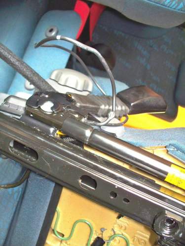

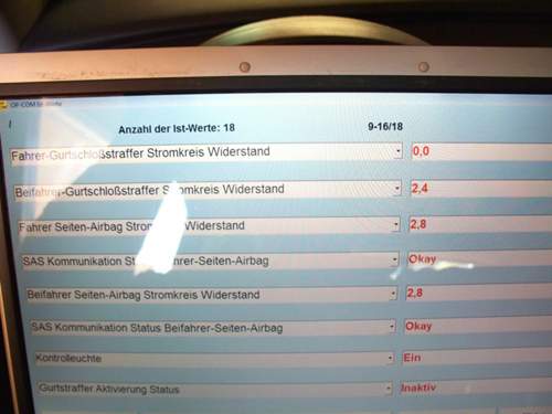

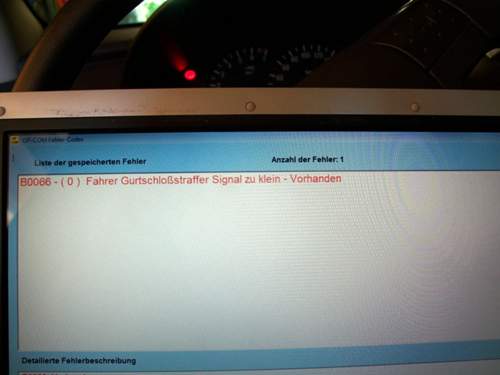

Schön das es MT gibt! Vor kurzem leuchtete meine Airbag Lampe ..erst sporadisch dann immer öfter und dann ständig. FC war gesetzt ( siehe Bild1) ließ sich aber nicht löschen. In der SUFU geschaut und siehe da ...corsa C Problem des öfteren Kabe irgendwo durch...Sitz also raus- Weil Airbagsteuerteil nur mal auslesen zu teuer und Fehlerbeseitigung noch teurer..Also erstmal nachsehen ob irgendwo in der Kabelage was rong ist...und siehe da ...Bild 3 zeigt es ...Wie gesagt schön das es MT mit ner SUFU gibt. Dank allen die hier was bei und entragen!!

Da ich ja hier rausgelesen habe, das es mit dem Kabel so ne Corsakrankheit ist , habe ich mich dann eben auf die Suche gemacht und das durchgescheuerte Kabel gefunden...Schön Zahrt gelötet, einzelne Kabel mit schrumpfschlauch ..drüber nochmal komplett mit Schrumpfschlauch und dann nochmal mit gefüttertem Isolierschlauch drüber die Kabelverlegung so geändert, das sie nicht mehr belastet wird, wenn man den Sitz nach hinten verschiebt und alles schön mit Kabelbinder und nu ist alles wieder schön..Hausfrieden stimmt auch wieder, da die Frau nun ohne Rotes Lämpchen zur Arbeit kommt ;-)))
