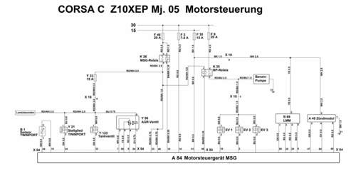

Der Motor zickt immer noch rum, besonders zwischen 2000 und 3000u/min. Fehlercodes nach löschen des Fehlerspeichers war 0560, nach ziehen des LMM Steckers dann 0110, 0100, 0560 (ohne LMM zieht der Motor im Stand durch, mit gibts ein Leistungsloch zwischen 2000u/min und 3000u/min, auch unter Last).
Die MKL hat garnicht geleuchtet/leuchtet nicht.
Dann kauf nen anderen LMM.
Oder mess mal Spannungen am LMM-Stecker,wenn abgezogen ist und Zündung an.
Vielleicht hat die Verkabelung auch nen Knacks weg.
Leitung GELB muss 12 Volt haben.
ROT müsste 5 Volt Versorgungsspannung sein.
GRUEN müsste Lufttemperatur sein.
BLAU müsste Luftmasse sein.
Weiss müsste Sensormasse sein.
Auf ROT/GRÜN/BLAU muss 5 Volt anliegen.
Einmal gegen WEISS messen und einmal gegen MINUSPOL messen.
Haste den alten LMM noch ?
Wenn da ne BOSCHNUMMER draufsteht,dann gib die mal durch.
Dann kann ich die Farben besser zuordnen.
Z10XEP Motorsteuerung

Ich habe soeben den Stecker durchgemessen. Dabei gehe ich bei der nummerierung so durch wie der Stecker auch im LMM steckt(von links nach rechts).
1. 4,98 V
2. 12,25 V
3. 0,043 mV
4. 4,98 V
5. 0,031 mV
Ich wusste jetzt nicht welchen Pin in als Masse nehmen soll für die zweite Messung, da beide (3 sowie 5) nahe an der 0 waren.
Gib mal die Farben an.
1.
2.
3.
4.
5.
