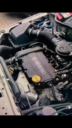

Corsa C 1,0 12V springt nicht mehr an, Steuerkette übergesprungen???
seit heute springt meine Corsa (C 1,0 12V Z10XE 43kw, BJ 2003 ) nicht mehr an.
Gestern ist er noch problemlos gelaufen.
Batterie und Tank sind voll.
Op-Com meldet keine Fehler
Nach mehrmaligem Starten riecht es nach Benzin.
Das Startgeräusch hört sich ein bisschen komisch an. Kann aber auch sein, dass ich mir das einbilde.
Die Steuerkette hat schon ein bisschen gerasselt und so befürchte ich, dass diese übergesprungen ist. Kann man das ohne größeren Aufwand feststellen? Werden bei diesem Motor die Ventile kaputt wenn die Kette überspringt?

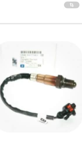

Wie kommst auf 30€ LMM? Ich habe ein Original Bosch LMM drin das auch richtig funktioniert! Jetzt habe ich diese blöde Meldung immer noch nachdem wir letzte Woche die Steuerzeiten überprüft haben und festgestellt das die Nockenwellen verstellt waren (Auto ist ja nicht mehr angesprungen kein wunder wie der verstellt war und keine richtige Ventildeckeldichtung drin) totaler Murks von einer Werkstatt in Stuttgart zum Glück ist nichts am Motor kaputt gegangen ist, habe Ölwechsel mit Filter gemacht und der Motor springt super an läuft so gut wie noch nie aber heute ist die MKL trotzdem wieder aufgeleuchtet zuletzt war es ja auch die Wekstattleuchte die ist aber aus jetzt nach der Reparatur! Hat noch jemand eine Idee weshalb diese blöde Leuchte immer wieder anspringt? AGR von Pierburg eingebaut, Kurbelwellensensor erneuert, Zündkerzen die Lambdasonde hinter KAT getauscht: Original Opel Sonde und jetzt bin ich ratlos was es noch sein könnte!
Du weiß schon das P0136 die 2. Sonde nach KAT ist!!
Entweder Kabelbruch, Steckverbindung gelöst oder die Sonde 2 ist defekt.

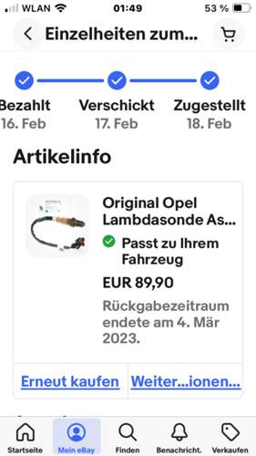

Hi! Ich habe die Sonde ca. fünfmal gewechselt, zuerst welche bei eBay gekauft und am Schluss eine teuere Originale GM Sonde und trotzdem kommt dieses blöde Lämpchen immer noch egal was ich mache! Es ist auch kein Kabelbruch da es ein neues Kabel ist ich weiß echt nicht mehr was ich machen soll es nervt voll!

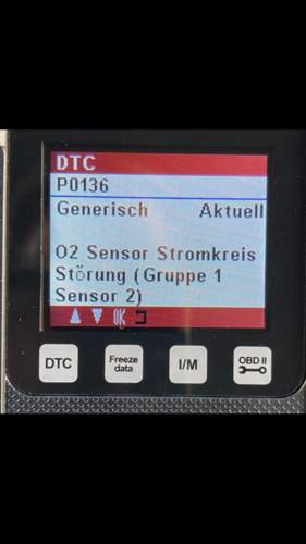

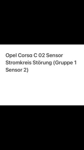

Und was soll das bedeuten wenn es die Meldung sein sollte: P0136
Generisch
Aktuell
02 Sensor Stromkreis
Störung (Gruppe 1
Sensor 21 Opel Corsa C 02 Sensor Stromkreis Störung (Gruppe 1
Sensor 2)
