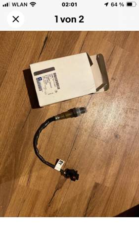

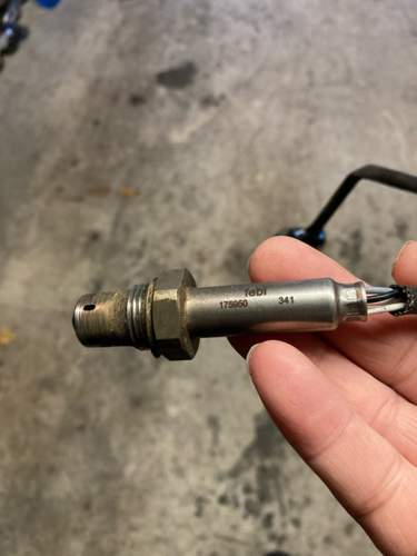

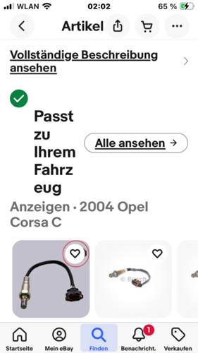

Es ist die Sonde nach KAT Laut Händler und Teile Nr. außerdem ist das Kabel von der vorderen Sonde länger als die nach KAT die Sonde vorne heißt anders und hat ein langes Kabel da würde die ich für nach Kat gekauft habe gar nicht passen weil das Kabel viel zu kurz wäre! Übrigens war jetzt die Leuchte drei Tage aus und heute wieder aufgeleuchtet wenn was verölt wäre oder die falsche Sonde müsste die doch ständig leuchten oder? Ich habe vier verschiedene Sonden in der Garage rumliegen und zum Schluss die original GM Sonde für ca.90€ gekauft und immer noch der gleiche Mist wenn ich jetzt die kaufen würde die du mir genannt hast wer garantiert das der Fehler weg ist? Die vor KAT = Regelsonde nach KAT = Diagnosesonde und so hieß meine vom Händler im Internet

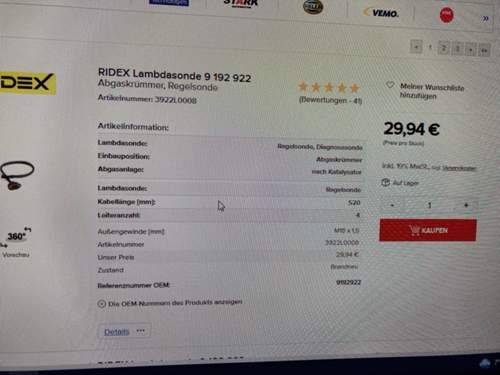

Die Nummer 9192922 ist eine Regelsonde vor KAT oder am Krümmer und die hinter KAT ist die Diagnosesonde und als diese habe ich sie für ca.90€ gekauft

Soso, die 9192922 ist eine Sonde für vor KAT.
Laut deinem Händler im Internet.
Dann erkläre mir mal das hier.

Ich habe dem Händler meinen Fahrzeugschein geschickt und er hat mir anhand diesem die Sonde geschickt die nicht gerade billig war! Außerdem wundert es mich das die MKL jetzt wieder drei Tage aus war müsste die nicht ständig leuchten wenn es die falsche Sonde ist?

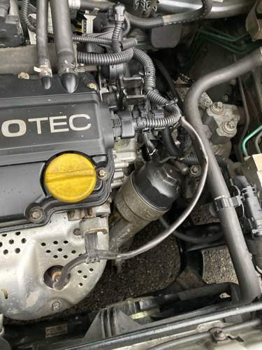

Da ich denke das du dich sehr gut auskennst könntest mir den Platz an dem das Steuergerät und der Stecker sitzt dann würde ich überprüfen ob es verölt sein kann und werde alle Stecker überprüfen ich bin sonst ratlos was es noch sein kann!
@tonis257
Ja bleibt dir nichts anderes übrig, mal die Kontaktleisten vom Motorkabelbaum zum Motorsteuergerät genauer anzuschauen.
Welchen Fehlercode hast du denn genau im OBD- Scanner?
