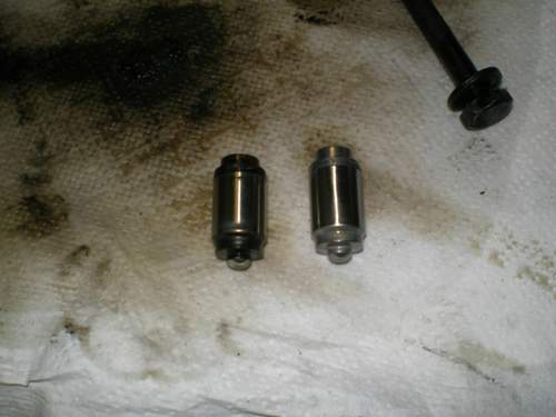

ich möchte beim Corsa C Bj. 2003 die Hydrostössel ern.
Der Motor hat eine Laufleistung von 140 Tkm.
Der Steuerkettensatz wurde kürzlich ern. Das Kettengerassel ist damit verschwunden. Leider sind nun eindeutig einige klappernde Hydros zu hören.
Muß die Nw ausgebaut werden, oder kann mit einem Niederhalter Stössel für Stössel ausgebaut werden.
Falls die Nw ausgebaut werden muß, wie wird die Steuerkette entspannt.
Das Werkzeug zum Fixieren der Nw und Kw ist vorhanden.

NW müssen raus da die Nocken von oben auf den Schwinghebel drücken und dieser auf Ventil und Hydro aufliegt. Ventilniederdrücker wird nicht gebraucht..

Wenn die Kette auch fällig ist, dann mache alles in einem Zug.
Denn die NW müssen raus und somit müssen auch die Steuerzeiten eingestellt werden, Lineal, Geberscheibe und Dorn.

muss die Steuerzeit auch dann eingestellt werden, wenn ich die NW mit Spezialwerkzeug in OT halte und auch die Kurbelwelle mit Arretierstift fixiere. Die Kette muss ich sowieso tauschen, da die ZKD getauscht werden muss. Also habe ich mir folgendes überlegt.
1. Steuergehäuse runter
2. Kette runter
3. ZKD wechseln
4. NW inkl. Spezialwerkzeug abnehmen
5. Hydrostößel tauschen
6. NW inkl. Spezialwerkzeug einbauen
7. Kette drauf (Ritzel bei NW lose lassen)
8. Steuergehäuse drauf
9. Fixierlehre für Phasengeberscheibe anbringen
10. Ritzel fest ziehen
11. Rest montieren
Funktioniert das so, oder habe ich einen Denkfehler?
Muss beim Kettenwechsel auch die Steuerzeit eingestellt werden?
Warum muss die Steuerzeit eingestellt werden, bitte mit Erklärung?

Sorry, ich find das arg mutig die Kette tauschen zu wollen wenn man noch nicht mal weiß, weshalb man Steuerzeiten einstellen muss. Vermutlich weiß man dann nicht mal was Steuerzeiten wirklich sind...
Btw, Ölwanne ab nicht vergessen.

Ich will bei einen c corsa bj2004 1.2 16v nun auch die hüdros wechseln.
Im Netzt ist mir aufgefallen, dass es unter der OEM 9128603
Hydros mit unterschieden im Durchmesser einmal 12 mm und 13mm gibt.
Auch in der Länge gibt es Unterschiede. 34,5 und 36 mm.
Weiß jemand welch ich nehmen kann?

laut mein teileprogramm (und kfzteile24) gibt es keine wirkliche einschränkung,egal ob ich z12xe oder z12xep verwende,egal welcher hersteller.die einzige info die ich gefunden habe ist dass die sich ersetzt haben von 13mm in 12mm mit entsprechender längenänderung.
hersteller bga hl6329 (12mm) ist aktuell und wurde ersetzt von hl5364 (13mm).
bei 25 weiteren marken gibt es keinerlei ein- bzw beschränkungen bzw weitere infos.
Ich messe mal eben, moment....
12mm x 34,5mm

Ich habe auch überall Vergleichen und alle hersteller ausser Ina geben an das es 12mm im aussendurchmesser ist.
Ich gehe jetzt mal davon aus das es wohl 12mm sein wird oder?

3 Zylinder mal 4 Ventile macht 12 Hydros.
Öldruck schon überprüft?
