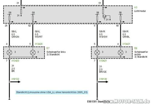

Corona Ringe 2 oder 4 Leuchtmittel?
BMW 5er E61
Tach zusammen,
sind die Corona-Ringe eigentlich auf beiden Seiten mit je 2 oder mit insgesamt 4 Leuchtmitteln vetrieben?
Irgendwo ist mir jüngst ein Youtube-Video untergekommen, dass den Einbau von LED-Leuchtmitteln veranschaulichte.
Bei dem Ergebnis könnte ich wetten, daß die inneren weiß und die äußeren "gelb" leuchteten!?
Gruß Cappy

VFL und LCI beide nur ein Leuchtmittel für die Coronas.
Aber unterschiedlich.
Beim VFL ist es eine spezielle Halogen-Lampe mit Reflektor, die nur für die Coronas ist und 10W hat.
Beim LCI ist es eine normale H8-Halogen-Lampe mit 35W.
Der VFL hat nur einen kleinen Lichtleitder an der Lampe, der das Licht auch noch auf beide Coronas verteilt. Da geht nicht viel durch, also ist das immer nur auf Standlicht-Nivea, TFL ist damit nicht möglich.
Der LCI hat genug Power, dass die innern Ringe (haben einen Reflektor, der in der Mitte abgeschattet ist) für TFL taugen. Die äußeren sind durch Lichtleiter gespeist, die in den Reflektor der inneren zeigen, und zwar direkt auf den Glühfaden der H8-Lampe aus etwa 3cm Entfernung. Da geht auch nicht viel Licht durch, aber viel mehr als beim VFL.
Wenn Du richtig Feuer an den VFL-Coronas haben willst, musst Du eine Vorrichtung bauen, die eine echte 10W-LED direkt vor den Lichtleiter bringt. Und selbst dann reicht das nur für etwas mehr als Standlicht.

Original geschrieben von cappy0815
Bei der Gelegenheit konnte ich sehen, daß offensichtlich auch W5W für die Standlichter verbaut sind.
aber nicht vergessen das es 4 Leuchtmittel sind!!! Auf jeder Seite 2 Leuchten!
BMW Freund

Hallo!
Die Coronas werden bei BMW IMMER nur mit einem Leuchtmittel beleuchtet - also PRO Seite ein Leuchtmittel. Die Ringe sind nichts anderes als Lichtleiter - demnach das vom Leuchtmittel produzierte Licht reflektiert wird und damit "ausgestrahlt" - somit leuchten die Ringe.
Bei den neuen Modellen (F10, F25, ..) sind es LED-Module - die nichts mehr gemeinsam haben mit den "normalen" Leuchtmitteln aus dem E60 LCI, F01, .. 🙂
Sind aber wie gesagt nie 2 pro Scheinwerfer, die NUR für die Coronas zuständig sind!
Entweder BMW-Fassung oder H8 oder W5W - je nach Ausführung, siehe oben.

Hi BMW_Verrückter,
dann sind die BMW Schaltpläne falsch!!!
BMW Freund
