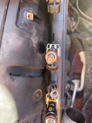

Moin,
weißt du zufällig welche Injektoren verbaut wurden?
Ich frage, weil ich meinem N12 was Gutes tun wollte und neue Einspritzdüsen von Magneti Marelli verbaut habe.
Ich hatte einfach gedacht, dass es nach 16 Jahren Kurzstrecke nicht schaden würde. (Verkokungen usw).
Vorher lief er eigentlich ordentlich bis auf kleine Drehzahlachwankungen, wenn er warm war.
Ich hatte mir die Einspritzdüsen vorher angesehen und fand die Verarbeitung schon äußerlich sehr schlecht.
Nach Austausch sprang er vorwiegend warm sehr schlecht an. Außerdem gab es ein Ruckeln beim Fahren ohne Last. Beim Beschleunigen war er unauffällig.
Das Ruckeln war schon sehr stark ohne dass die MKL anging. Das hatte mich gewundert.
Ich habe dann das Railrohr mit den Düsen demontiert und wollte mir das Spritzbild ansehen.
Brachte aber auch nicht viel, da ich schon beim Ausbau gesehen habe, dass sie nachtropften.
Nachdem ich dann die originalen wieder eingebaut habe, fiel mir auf, dass die 8 Bohrungen bei den neuen völlig verdreht eingearbeitet wurden.
Ich habe sie wieder zurückgeschickt und die originalen verbaut.
Nun sind alle Bohrungen wieder gleichmäßig verteilt, sie tropfen nicht nach und er läuft normal.
Leider kann ich kein Video hochladen.
Bild #211539633
Bild #211539636
Vorsicht, der N12 ist ein klassischer Saugrohreinspritzer. Das sind ganz andere Injektoren.
