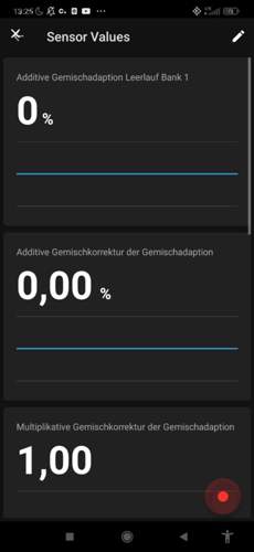

Ich habe mit BimmerLink diverse Sensoren ausgelesen.
Addivite und Multiplikative Gemischadaption, zeigt nichts.
Saugrohrsensor scheint auch okay zu sein. Drosselklappe finde ich auch unauffällig.
Lambda Ist und soll sind fast immer bei 1.
Leckluftmassenstrom über Drosselklappe konstant bei 0
So langsam frage ich mich, was es nur sein kann.

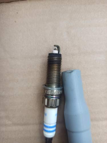

Wie ist denn das Kerzenbild von den 4 Zylindern wenn du mal eine Stunde ohne Aussetzer fährst?

Ein fahren ohne Zündaussetzer ist leider praktisch nicht möglich. Da bräuchte ich entweder eine wirklich freie Autobahn oder irgendwo eine Landstraße oder so wo ich komplett "ungestört" und Kurvenarm fahren kann. Quasi einen Rundkurs oder ich fahre für 30 Minuten mit 50km/h im Kreisverkehr 😉

Bau trotzdem mal die Kerzen aus und schau dir das Kerzenbild aller 4 Zylinder an!
