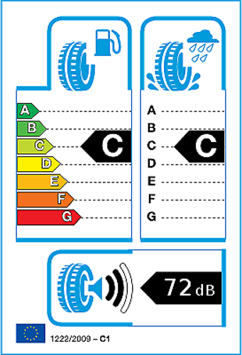

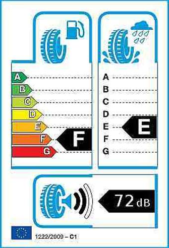

EU-Label für Conti und Dunlop siehe Bilder anbei. Danach ist der 830 nicht wirklich doll, der 850 von Conti wohl besser. Ob man nun ein Freund vom EU-Label ist oder nicht, ist müßig zu diskutieren. Für mich kein alleiniges Entscheidungskriterium.
Im Test - wie man auch immer die unterschiedliche Dimension 225 vs 245 deuten will - wohl der Conti
"sehr empfehlenswert", alle anderen Markenreifen empfehlenswert. Gut beim AMS sind die diversen Bewertungskriterien, so kann jeder für sich individuell seinen Favoriten definieren.
Für wen es wichtig ist: der Dunlop wird in Deutschland produziert, der Conti in Tschechien, soweit ich eruieren konnte.
Die EU-Label hab´ ich von der Tirxndo-HP auf die 245/18/45/100V Dimension.
Conti 850
Conti-830 *
Dunlop-ws5

Grund z.B. in der Dimension 245/40 R18 hat er das EU Label C bei Nasshaftung
Jedoch in 245/45 R18 hat er das E Label.
