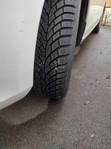

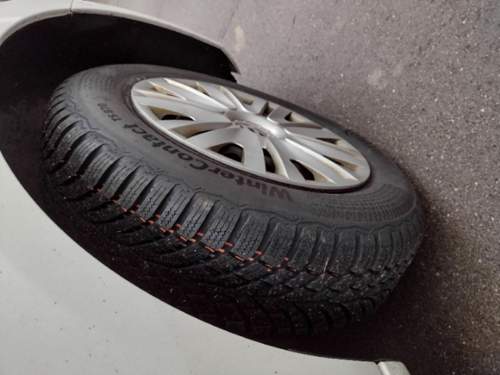

Hier die versprochenen Bilder, sind leider verdreht, keine Ahnung wie man das in der App rotiert...
Profiltiefe ist bei genau 8.54mm, werde über den Verschleiß berichten und wie die Reifen sich über die Zeit schlagen.

Profiltiefe ist vorne 8.30mm und hinten 8.50mm nach 3300km.
D.h 0.24mm vorne und 0.04mm hinten, ein sehr guter Wert wie ich finde
8.54 - 0.24 = 8.30 - 4.50 = 3.80 : 0.24 = 15.83 x 3300 = 52'000km
