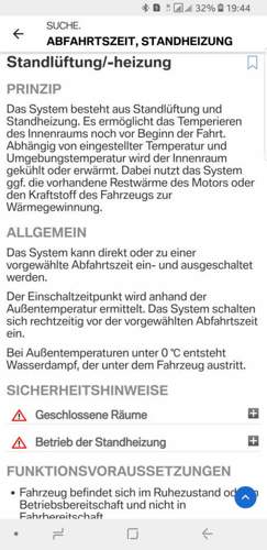

Wo liegt denn konkret der Unterschied zwischen "Jetzt lüften" und "Belüftungs-Timer" setzen?
Ich hatte für meine Standheizung bis zum gestrigen Tag nur "Jetzt lüften" verwendet...was auch sehr gut funktioniert hat.
Gestern habe ich es mit einem Timer versucht - aber geklappt hat es nicht. Auto war nicht warm als ich einstieg.
Ich lasse meist 20-30 Minuten lüften bis ich einsteige...kann sich das jemand erklären?
Bei der Zeit des Belüftungstimers stellst du deine Abfahrtzeit ein, er berechnet anhand der Temperatur, wann und wie geheizt wird.
Bei anderen Fahrzeugen (VW) musst du die Aktivierungszeit einstellen.
Screenshot-20190110-194433-driver-s-guide
Aber wieso wurde bei meiner festgelegten Zeit das Auto nicht gewärmt? Timer auf 16.00 Uhr gestellt, Abfahrt war ca. 16.25 uhr...hätte mollig warm sein müssen oder?
@DerFreundliche525 schrieb am 11. Januar 2019 um 08:47:10 Uhr:
Die Standheizung läuft zirka 10 Minuten über die eingestellte Abfahrtszeit drüber. In diesem Fall war die Standheizung also bereits für ca. 15 Minuten aus. Je nach Aussentemperatur kühlt das Fahrzeug in dieser Zeit recht schnell wieder ab, da die Oberflächen im Fahrzeug durch die Standheizung nicht übermässig erwärmt werden und die Luft im Fahrzeug auch recht schnell wieder abkühlt.
Worauf du auch achten solltest ist der Tankfüllstand. 10 Liter sollten schon Minimum im Tank sein, sonst springt die Standheizung ebenfalls nicht an. Seit ich mit Standheizung durch die Gegend fahre, bin ich - zumindest im Winter - zum Frühtanker geworden.
Danke schonmal für deine Antwort. Wenn ich dich richtig verstanden habe, habe ich das quasi falsch getimed? Wenn ich jetzt 16.00 Uhr einstelle, heizt das Auto dann ab 15.30 Uhr ne halbe Stunde vor oder wie habe ich das zu verstehen? Das mit dem Tank ist mir auch klar - hatte aber noch so um die 20 Liter drin...
@DerFreundliche525 schrieb am 11. Januar 2019 um 09:32:45 Uhr:
Korrekt. Immer die geplante Abfahrtszeit einstellen und die Standheizung springt je nach Temperatur dann entsprechend früher an. Die Zeit muss mindestens 5 Minuten in der Zukunft liegen. Um 15:56 den Timer für 16:00 einzustellen klappt also nicht. In einem solchen Fall verwendet man aber ohnehin die Funktion zum sofort lüften.
