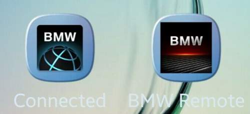

Worin besteht der Unterschied?
Hatte mich mal mit jemand aus der Kundenbetreuung unterhalten, der scheinbar mehr wusste ...
Die BMW Remote App ist aktuell nur noch für Android verfügbar ...
Für Apple wird sie gar nicht mehr angeboten.
Die Funktionen werden nach und nach in die BMW Connected App überführt.
Beim G30/G31 definitiv die Connected!
Was mir nur aufgefallen ist, wenn du ein Fahrzeug-Modell VOR 2014 (E- oder F-Modell) mit der Ausstattung SA 612 oder SA614 hast, ist die BMW Remote App besser ....
Evtl. googeln, damit man die letzte APK bekommt.
Soweit ich weiss, sind aktuell noch nicht alle Ffntionen der BMW i Remote in der BMW Connected enthalten. Deswegen wir die i noch angeboten. Stirbt jedoch auch auf kurz oder lang, vermute ich stark ....

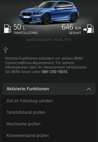

In der Connected App wird mir nur Verbrauch und Durchschnittsgeschwindigkeit angezeigt, aber die Remote Dienste fehlen? Wie komme ich an die?
Ja , das geht mir genauso. Ich kann nicht verriegeln oder hupen lassen. Er zeigt mir nur Restkilometer und Standort an.

fahre seit 2 Wochen einen 1er aber mein Problem ist die Remote-Funktion, daher versuche ich durch die Suche mein Glück hier bei Euch :)

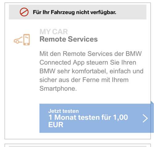

Laut Bestellung habe ich Remote Service. Ich kann lediglich Ziele an das Fzg. senden, Restkilometer sehen, usw. Hatte BMW Assist angerufen, mir wurde bestätigt, dass die Remote-Funktion in wenigen Tagen freigeschaltet wird. Warte schon 10 Tage. Habe im Portal den Wagen entfernt und wieder hinzugefügt, ohne Erfolg. Wenn ich im Store auf Buchbare Dienste gehe, sehe ich, dass die Funktion für meinen Wagen nicht Buchbar ist?

Habe das gleiche Problem seit 3 Wochen. Auf dem Neuwagen sind die Remote Services nicht "draufgebucht worden". Habe schon mehrmals bei der Kundenbetreuung abgerufen, da versuchen gut geschulte Verkäufer den Kunden zu beschwichtigen. BMW hat ein massives Serverproblem, das die meisten Neuwagen betrifft. Da die Remote Services nicht gebucht sind, kann man sie auch nicht aktivieren. Auch der Kauf eines einmonatigen Probeabos löst das Problem nicht. Ziemlich schwache Nummer. Irgendwann im neuen Jahr soll das durch ein Update gelöst werden.
Ja geht mir genauso. Hotline hilft nur wenig, auf meine Email wurde bisher nicht reagiert. Abhilfe hat erstmal die Buchung der Remote Services für einen Euro geschafft. Ich hoffe bis der Probemonat ausläuft gibt ein Update.
