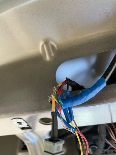

Liebe Gemeinde brauche Hilfe habe RfK eingebaut aber leider ohne Funktion.

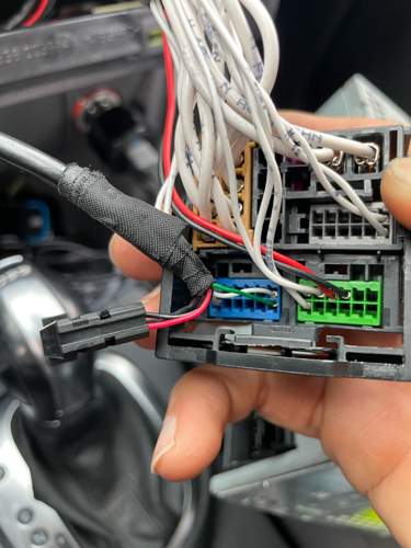

Davor war bei mir rns510 mit low Kamera jetzt habe ich Discovery media pq eingebaut.
Vorhandenen Kabel wollte ich benutzen.

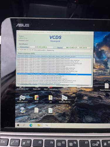

Habe den Fakra Stecker abgeschnitten und die farben weiß an schwarz und grün an gelb benutzt und am Discovery Stecker blau an die platze weiß an pin 6 und grün an pin 12.
Codiert in stgt 10 und 5f byte 19 auf 4 low.
Anbei Bilder.
Ja ich weiß das man die Löten sollte zu test zwecken geht es.
Wäre sehr dankbar wenn mir jemand helfen kann.
.jpg
Hecklappe ist auch zu? Rückfahrkamera Low geht nur wenn Klappe zu ist.
Heckklappe War zu
Kann es vielleicht sein das ich es im gateway sagen muss das eine High Kamera eingebaut ist?
Ich bin mir nicht ganz sicher, aber ich glaube da muss noch ein Kabel zu den Rückleuchten oder zum BCM oder zum Gateway
Die Kabel an den rückleuchte ist dran.Mit meiner codierung stimmt was nicht glaube ich es muss doch ein schwarzer Bildschirm sein nicht das pdc.
