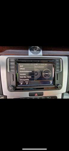

Weiß schon jemand ob man das Discover Media im Passat B7 betreiben kann?
Soweit ich weiß hat der aktuelle Beetle es jetzt auch drin mit dem selben DIN Schacht wie im Passat B7
Vielleicht kann mir da ja jemand nen Tipp geben.
Die Carinformations bräuchte ich nicht. Bei denen könnte ich mir nämlich vorstellen das diese dann nicht angezeigt werden.
Vielen Dank!

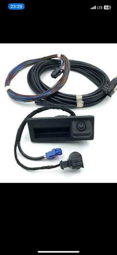

Einfach eine Griffkamera low mit Fbas, ich hab im B6 eine vom China Jetta verbaut.
Vorhandene RGB Kabel auf der Kameraseite angelötet an den neuen Stecker und vorne am Radio 2 Pinns ausgepinnt aus dem RGB Stecker und in DM Quadlock eingepinnt.
Danke wk205 hast du zufällig eine Teilenummer?
Welche Farbe hat der Fakra Stecker an Deiner jetzigen Kamera?
Fakra stecker ist blau
Blau
Ich hab im B6 die hier eingebaut.
https://de.aliexpress.com/.../32865843276.html?...
Du brauchst eine mit grauem Fakra Stecker. (Grau=FBAS).

Wie kann man diese Funktionen freischalten
Compass in der Anpassung aktiv setzen
Ja kann man, aber kann Discover Media PQ erst ab Firmware 04xx
Ich habe eine g Version wo sehe ich die Version?
In den Einstellungen oder Menü gedrückt halten.
Aber es muss eine Unit mit Navi sein!
Ja ist eine unit mit navi
Also habe Software 0478
