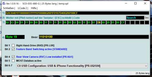

Carplay beim Android..... aha
Du meinst sicher Android Auto
Codierung im 5F
Byte 18 bit 6-7 auf IPhone stellen
@Marius336 Vielen Dank
@Marius336 schrieb am 4. Mai 2023 um 22:26:20 Uhr:
Codierung im 5F
Ich muss mich korrigieren. es ist Byte 19 Bit 6-7
Iphone USB DM 5F Byte 19 bit 6-7

MQB high RFK Kamera funktioniert nicht. Man muss das 7N0 B Kamera Steuergerät zwischen stecken.
Guten Morgen zusammen, mittlerweile funktioniert alles super mit dem DM, danke für den Support! Nun würde ich gerne noch wissen was ich noch auskodieren muss? Das alte Telefonsteuergerät ist noch dran und das Menü ist im MFA noch verfügbar? VG Isi
Abstecken und STG77 aus der Verbauliste
