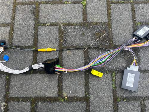

ich habe das DM schon vor längerer Zeit eingebaut und hatte noch das Problem mit der RFK, da diese nicht direkt mit funktioniert hat wg. RFK High. Ich habe nun einen passenden Adapter gefunden (RGB-HI13) und habe dieses zusammen mit dem Kufatec Adapter angeschlossen und die RFK hat direkt funktioniert inkl. Schlauchanzeige. Ich musste aber feststellen das danach meine Freisprecheinrichtung nicht mehr funktioniert hat?! Woran kann das liegen? Habe bisher noch nichts codiert. Liegt es evtl daran?
Anschluss Reihenfolge:
Quadlock alt —> RGB-HI13 -> Kufatec Adapter Quadlock Neu -> DM PQ
VG
Ismail

das Mikro kabel fehlt in dem Video Adapter
Also neues Mikrokabel von der Decke runter zum DM ziehen? Passt dieser hier?:

Nein nicht komplett neu verlegen. 2 Kabel vom Originalen Auto Stecker muss bis zum weisen Kufatec Adapter gezogen werden.
