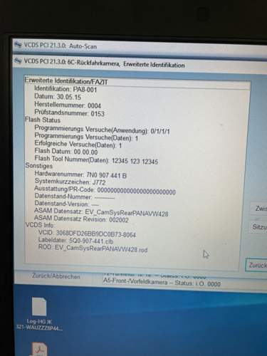

Ganz ehrlich: Ich kann das leider nicht mehr mit Bestimmtheit sagen. Sorry.
Die Datensatz ID kannst du teilweise in den erweiterten ID mit VCDS/VCP etc auslesen
So Foto angehängt, was ist das für ein Datensatz?
In deinem Fall nicht ersichtlich, würde vermutlich mit VCP eingespielt
Auch wenn das hier nicht weiterhilft, das Stg kam damals vom Verwerter und ich habe da nichts raufgebraten. Insofern dürfte das zu 99% OEM sein
Wenn ich mir die Flashinfo anschaue muss ich dir da leider wiedersprechen. ODIS würde nicht solche Infos hinterlegen ;-)
Dann war das eine Prozent jemand anderes... :D
Ahja, ich habe das Foto gerade noch einmal angeschaut: "12345..." usw. Ja. Du hast Recht, das Stg war zu irgendeinem Zeitpunkt auf einem "privaten Brenner".
@wk205 Also bist du unschuldig in meinen Augen.
Die Frage ist dann trotzdem welcher Datensatz ist drauf

Bist du dir sicher? Damals hast du gesagt, dass du da noch was drauf machen hast lassen. Ist halt auch schon länger her :D
"machen lassen" will ich nicht komplett ausschließen, kann mich aber nicht mehr erinnern.
Wohl aber, dass ich selbst das Stg zu 100% nicht geflasht habe.
Bei mir war das 2015 akut, das ist schon sieben Jahre her...

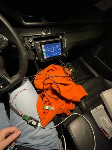

Hab heute mein 1K8 PLA verbaut, bzw. ein 5Q0919298 H12 günstig geschossen und mit VCP auf 1K8919475D geflasht. Dazu die passende Parameterdatei drauf gespielt (hab Passat CC R-Line gewählt) und codiert. Alles funktioniert, auch die Anzeige im KI. Aber.... nun hab ich im KI/Tacho einen Fehlerspeichereintrag "BAP: Steuergerät falsche Softwareversion". BAP 4.0 am PLA deaktivieren macht wohl wenig Sinn. :-)
Wie habt ihr das gelöst, Tacho geflasht?
Update hierzu: Softwareversion im Tacho muss mindestens 0705 sein, damit der Fehlerspeichereintrag verschwindet; ich hab 0505 auf HW05. Werde wohl bei Zeiten mal auf nen 3D Tacho umbauen. :-D

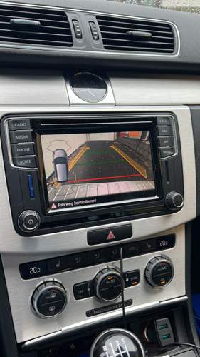

Und Update zu meiner RFK: die läuft nun! Hab die alte B7 RFK aktuell am 441B Steuergerät laufen, klappt alles. Werde die Kamera selbst aber wohl noch ersetzen, damit ich kalibrieren kann und der Fehlerspeichereintrag im 6C Steuergerät (VIN Änderung / Kalibrierung fehlt) verschwindet.
