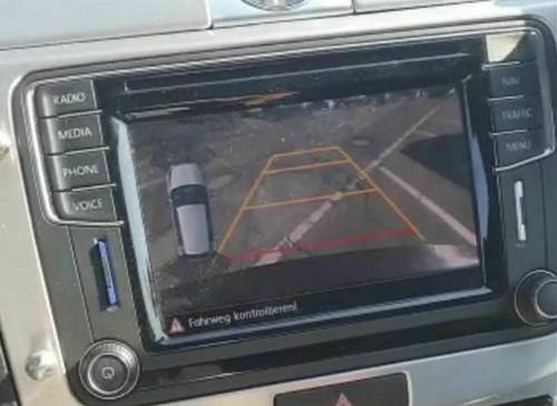

Mir ist es jetzt erst aufgefallen nachdem ich hier einiges gelesen hab, meine Stoßstange ist gut im Kamera Bereich zu erkennen. Also woran liegt es ? Hab ja die RFK und das Stg dazu nicht gewechselt. Sondern nehme nur das Modul von Jestex.
Kann man das überhaupt neu Kalibrieren oder muß man damit Leben ?
btw. Einparken seitwärts und auch Quer funktioniert bestens.
Dass die Schürze am unteren Bildrand zu erkennen ist, ist normal. Was bedeutet "meine Stoßstange ist gut im Kamera Bereich zu erkennen" praktisch? Hast Du ein Foto?
Hier ein Bild

Ich habe selbst leider kein PQ-Fahrzeug mehr zum Vergleich. Wenn ich mir aber Fotos im Netz anschaue, würde ich das Bild bzw die Sichtbarkeit der Stoßfängerverkkeidung als normal einstufen.
@Maiki1978 schrieb am 23. März 2022 um 16:46:03 Uhr:
@wk205 schrieb am 23. März 2022 um 16:00:21 Uhr:
Ja, ich habe exakt das selbe Bild bei meiner RFK. Das ist normal so.

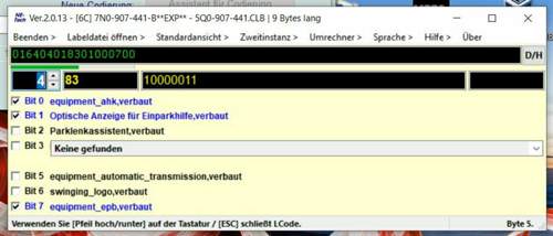

Hab heute mein 1K8 PLA verbaut, bzw. ein 5Q0919298 H12 günstig geschossen und mit VCP auf 1K8919475D geflasht. Dazu die passende Parameterdatei drauf gespielt (hab Passat CC R-Line gewählt) und codiert. Alles funktioniert, auch die Anzeige im KI. Aber.... nun hab ich im KI/Tacho einen Fehlerspeichereintrag "BAP: Steuergerät falsche Softwareversion". BAP 4.0 am PLA deaktivieren macht wohl wenig Sinn. :-)
Wie habt ihr das gelöst, Tacho geflasht?
... und ergänzend: Bekomme weiterhin mein 7N0907441B Steuergerät nicht zum laufen. Das Ding frisst einfach keine Codierung. Eben mit VCP den Paramter-Datensatz von Sharan drauf kopiert, FSP gelöscht, was bleibt: Grundeinstellung/Kalibriert fehlt, Codierung fehlt. Damit ich kalibrieren kann, muss die Codierung stehen. Aber egal welche Codierung: "Codierung wird nicht akzeptiert". Kann jemand mit nem Autoscan oder der passenden Codierung (bzw einer, die das STG überhaupt annimmt) aushelfen? Danke!
Hier mal meine Codierung:
Hab auch keine Grundeinstellung und die Kamera nicht angeschlossen, daher die zusätzlichen Fehler:
Adresse 6C: Rückfahrkamera (J772) Labeldatei:| 5Q0-907-441.clb
Teilenummer SW: 7N0 907 441 B HW: 7N0 907 441 B
Bauteil: VW428 RVC Mid H04 0040
Codierung: 016404012201000700
Betriebsnr.: WSC 05311 123 12345
ASAM Datensatz: EV_CamSysRearPANAVW428 002002
ROD: EV_CamSysRearPANAVW428.rod
VCID: 306FA5C76B235A06A2-8064

Danke dir! Welchen Parameter-Datensatz hast du gewählt?
VCP hat CC und Sharan zur Wahl, ich habe Sharan gewählt, weil Einbauposition etc. deutlich eher hinkommen (CC hat ja das klappbare Symbol, ich hab einen B7 Variant).
Edit: Danke! Deine Codierung hat er tatsächlich übernommen. Hab lediglich Byte 04 angepasst, weil sich meine Gegebenheiten etwas unterscheiden. Sobald ich aber PLA aktiviere unter Byte 04 / Bit 2 (ich hab PLA verbaut), nimmt er die Codierung nicht mehr an :-(
Pla-codierung
Welcher Datensatz drauf ist müssten wir @wk205 fragen, der hat mir das damals fertig parametrisiert verkauft :-)
