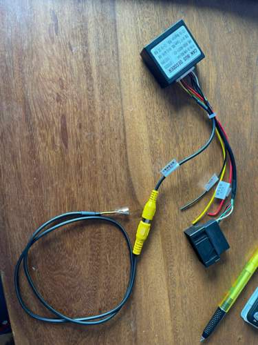

Ich habe heute das Set zum umrüsten vom RNS510 auf discover Media bekommen . Das ist der Adapter für die rückfahrkamera High. Weiß jemand wie ich das Anschließen muss ?

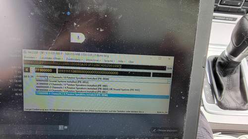

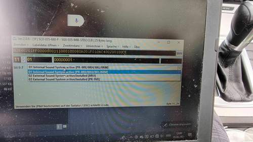

Ich habe eben das Discover media eingebaut aber es gibt keine TON von sich. Muss ja bestimmt wegen Dynaudio codiert werden . Weiß jemand , was genau codiert werden muss ?
Ja muss es, welches Dynaudio hast du denn ? Manche sind auch einfach zu alt mit dem DCM
Wie welches Dynaudio habe ich ? Sorry aber wusste nicht dass es da verschiedene gibt . Ist auf jeden Fall aus seinem 2015 er CC
Ja Dynaudio gibt's seit 2005 im Passat B6.
Deins geht aber auf jeden Fall.
Hier muss dann jeweils das soundsystem rein
Codierung 1
Codierung 2
Nur welches ? Gefühlt haben wir alles probiert nur es bleibt alles stumm
Wenn ihr da was umcodiert und es nicht geht, unbedingt das Steuergerät unter dem Sitz, also die Endstufe vom Strom trennen. kA ob Busruhe ausreicht. Hab mich auch einmal geärgert, dass ich eine halbe Stunde verschwendet habe. Strom kurz getrennt, wieder dran und auf einmal kam dann Ton.
Byte 4 auf 00
Byte 11 auf 03 (oder 05)
In den Anpassungskanälen vom 5F
Nach AMP MSG suchen.
Einmal den einen Kanal auf Aktiv setzen und den anderen Kanal auf Datenbus Infotainment.
AMP MSG habe ich leider nicht gefunden in den Anpassungen. Byte 4 und 11 habe ich passend zur verbauten PR Nummer 9VE codiert .
Bus ruhe abgewartet und auch man die Endstufe vom Strom getrennt . Aber immer noch kein TON.
Was kann denn noch der Grund sein , dass es nicht geht ? Jemand eine Idee. ?
