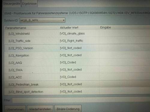

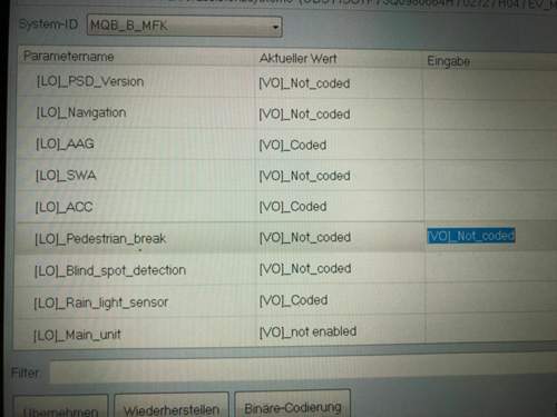

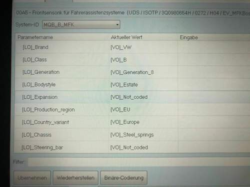

Hab heute nochmal alle hier gepostet Codierungen ausprobiert und stundenlang hin und her codiert. Mit ODIS gibt es mehr Auswahl, siehe Fotos, scheint wohl ähnlich mit dem expiremental Modus von VCDS zu sein. Aber es sieht alles ok aus. Alle Anpassungkanäle durchsucht und so weiter...
Und wenn ich die komplette Codierung von Leuten nehme, wo es fehlerfrei funktioniert, sollte dieser eine Fehler doch zumindest weg sein, aber er ist immer da, außer ich mach ACC weg, dann falsch codiert...
Gibt es jemanden der das Teil in seinem B6 nachgerüstet hat und KEIN BCM verbaut?
Hab noch kein Scan gesehen, wo die 3Q0 mit einem BnStg läuft..
Eventuell liegt’s auch am 3C0 ACC?
Ich bin langsam echt ratlos...

@Exili probiers mal mit main unit enabled
@BastiAKA
Hab ich natürlich schon, aber das Problem liegt am Byte 11 Bit 2 ACC.
War heute bei einem VCP User und der hat mir den Datensatz draufgespielt, jedoch war da nur eine allgemeiner für passat, nicht für b7 oder b8. Dann konnte man auswählen ob limo, variant oder alltrack und zusätzlich zu diesen dann noch Variant mit Head... irgendwas.
Er hat jetzt die normale Variant draufgespielt.
FRAG: Gibts da ein spezifischen B7 Datensatz oder nur den allgemeinen für Passat?
Dazu hatte wir zunächst Fehler beim Datensatz aufspielen und dann auch Datensatz unplausibel im Fehlerspeicher. Nachdem der ACC rauscodiert war gings dann.

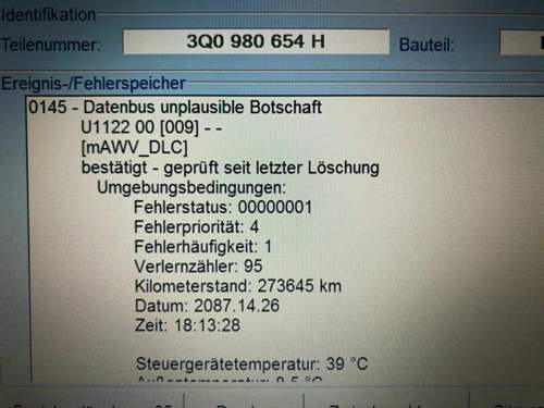

Fehler bleiben immer noch : Entweder Datenbus unplausible Botschaft oder Steuergerät falsch codiert, je nachdem ob ACC codiert wurde.
Ich denke es liegt am fehlenden BCM oder am alten ACC Radar.
Gehe jetzt folgend vor:
- ACC auscodieren und abklemmen. Schauen was die Kamera dann sagt.
- Andere Kamera kaufen und dranstecken und schauen, was bei rauskommt.
BCM sollte sowieso im Dezember rein, aber da kommt jetzt wahrscheinlich der Motorwechsel dazwischen. Das ACC kann ich eventuell auf 3AA flashen muss aber schauen, ob das ABS das kann.
PS da steht da noch bei Fehler, wenn man es mir HEX NET ausliest

Mich würde mal interessieren ob ein neueres VCDS Kabel dort mehr anzeigt bzw. ob man aus der Meldung dann mehr rauslesen kann. "Erweiterte UDS Fehlercode Informationen ...."
ACC kannst du flashen auf die gewünschte Version. Funktioniert ohne Probleme, auch zurück.
https://forums.ross-tech.com/index.php?threads/24551/
Ja es ist deine ACC. Sie muss mindestens 3AA sein, weshalb meine auch geht. Habe das hier im Rosstech Forum gefunden. Nebenbei, wenn du jemanden kennst, der n VCP hat, lass das Ding gleich auf Index L 0610 flashen.
Angeblich gibt es sogar noch nen neueren, der soll allerdings wieder verhaut sein. Am besten mögen die mit Index L.
Ok es ist das ACC siehe link: https://forums.ross-tech.com/index.php?threads/24551/#post-212069
Das neue Kabel sagt mawv_dlc und damit hab ich den Thread oben gefunden.
