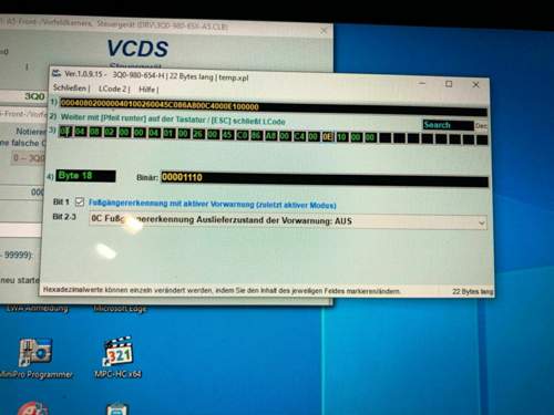

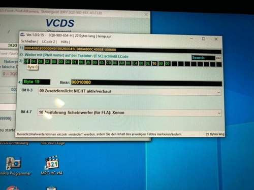

bei mir im B7 funktionierts. Habe folgende Codierung.
000406040000040100260057C1908900C5000E100020
SW: 3Q0 980 654 H HW: 3Q0 980 654 A
MQB_B_MFK H04 0271

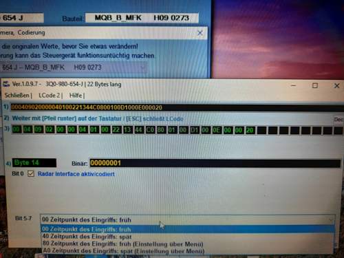

Meine Codierung:
Adresse A5: Front-/Vorfeldkamera (R242) Labeldatei:| DRV\3Q0-980-65X-A5.clb
Teilenummer SW: 3Q0 980 654 J HW: 3Q0 980 654 A
Bauteil: MQB_B_MFK H09 0273
Seriennummer: 08031915P12664
Codierung: 000409020000040100221344C080A000D1000E000020
So ich hab´s jetzt. Vielen Dank an BLiZZ87 für den Tip.

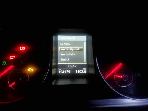

Der Menüpunkt "Warnzeitpunkt" im KI ist es tatsächlich. Finde die Bezeichnung ziemlich irreführend.
Wer den Menüpunkt nicht hat kann es im Byte14 Bit 5-7 ändern. Siehe Foto. Da kann man auch den Menüpunkt einstellen oder eben nicht.
Den Menüpunkt "Warnstärke" im KI, der bei mir fehlte, stellt man in den APK´s ein, weiß jetzt nicht mehr welcher, ist aber eindeutig beschrieben.
Hab jetzt alles auf "Früh" stehen und das Autopendelt nicht mehr.

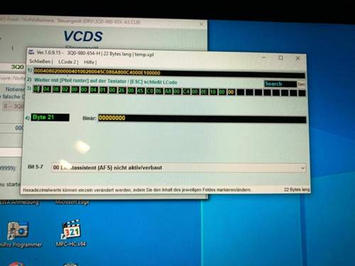

Ich habe jetzt noch ein wenig rumprobiert, den Fehler Steuergerät falsch codiert kriege ich mir ACC weg, jedoch kommt dann der Fehler Datenbus unplausible Botschaft.
Irgendwo ist der Wurm noch drin...
+5
Kann der Fehler vielleicht vom DM kommen? Das im DM die VZE eingeschaltet aber in der Kamera es deaktiviert ist?

Hast du den Front Assist installiert und lauffähig bekommen ? Könnte sein, dass das vom Front Assist kommt. Schick mal bitte den ganzen fehler, oder steht da wirklich nicht mehr?
@BastiAKA
Leider steht da nicht mehr dabei. FrontAssist hatte ich schon vom Werk und funktioniert natürlich, daher sollte das eigentlich nicht das Problem sein.
Hab auch alles im Composition Media durchgeschaut, aber es ist alles nicht aktiviert. Habe mal von Schalttafel, Composition Media und der Camera auch admaps erstellt. Habe stundenlang verschiedenste Codierungen ausprobiert, die von @Attack44, da sind bereits die erste 4 Bytes komisch, diese Kombination hat VCDS so garnicht. Auch andere Codierungen sind im VCDS anscheinend nicht dokumentiert. Alles ohne Erfolg.
Ich habe entweder unplausble Datenbus Botschaft oder wenn ich ACC abwähle, dann falsch codiert.

Such mal mit experimental coding nach Rear traffic assist. Der Fehler hat was mit dem zu tun. Er taucht auch sicher im Byte 11 auf.
