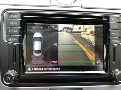

habe jetzt von der 3AA auf die 3Q0 gewechselt mir die die Adapter gekauft. Ich finde aber, dass die Kamera überhaupt nicht mittig sitzt. Wie gravierend ist es für die Grundeinstellung, welche nächste Woche vom freundlichen durchgeführt wird und später für die Funktion?

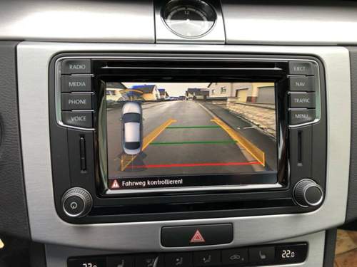

So habe nun nach langer Zeit die RFK verkabelt und angeschlossen. Beim B6 musste ich die Stecker auf MQS Stecker Umpinnen. Funktioniert auch mit der alten Kamera soweit. Die dynamischen Linien bewegen sich mit dem Lenkrad. Nur statischen Linien ragen in die Stoßstange, da ist die Kalibrierung wohl noch falsch.
@maleficare Wie oben schon erwähnt, funktioniert alles, müsste nur nochmal neu Kalibrieren, du sagst das würde mit der alten Kamera nicht funktionieren? Wie gesagt, aktuell bewegen sich die dynamischen Linien korrekt, nur die statischen sind in der Stoßstange.

Geht . Hab sie zwar nicht kalibriert aber das Bild ist top und die Abstände stimmen bei mir auch. Hab ne RFK High mit 7N0 907 441 B

@Alex4kant Weil ich gerade bei Deinen Fotos sehe, das Du auch die se Adapter für die Kamera hast. Ist die Kamera bei Dir auch so versetzt bzw. schaut nich genau gerade aus?
